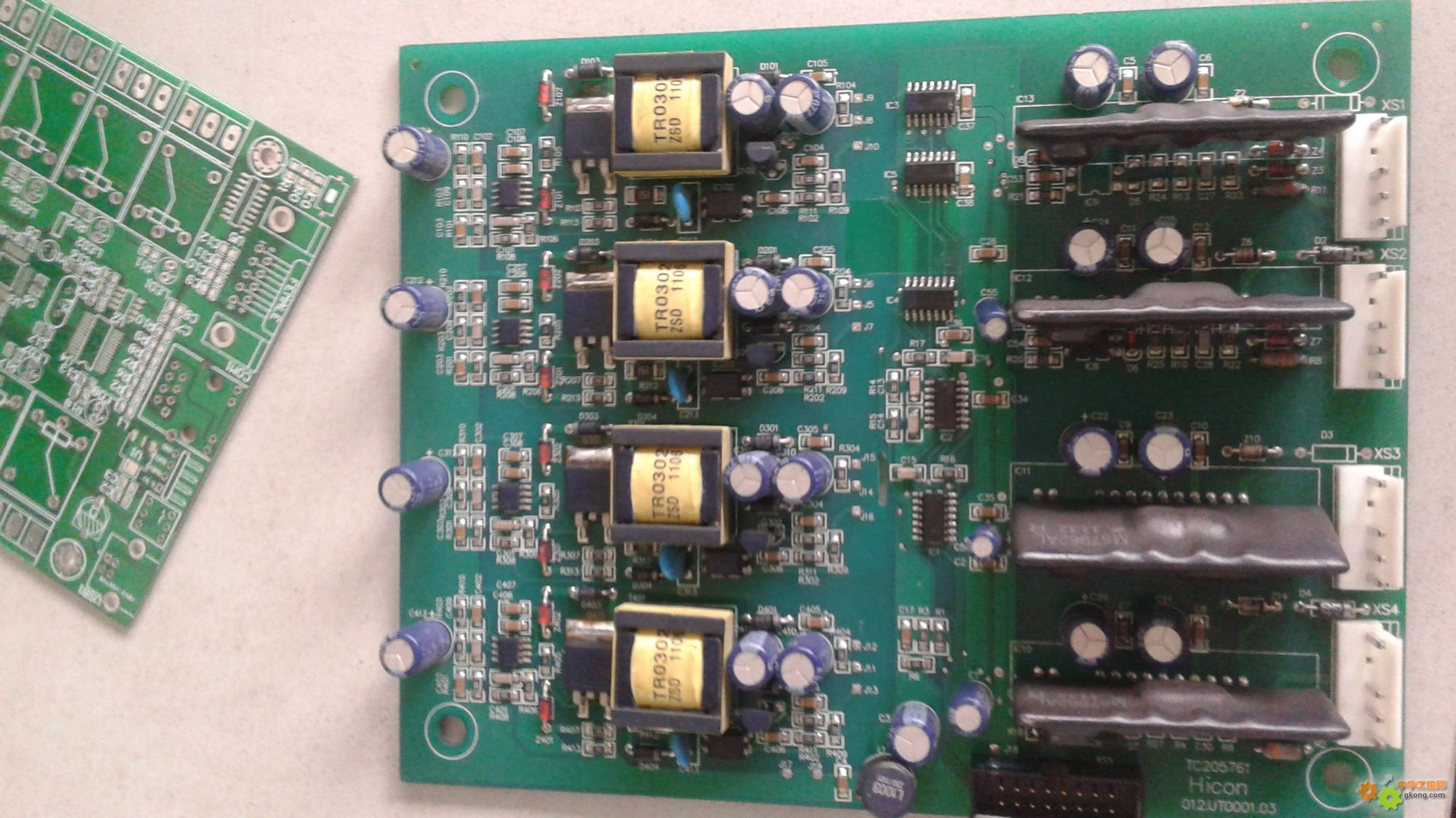

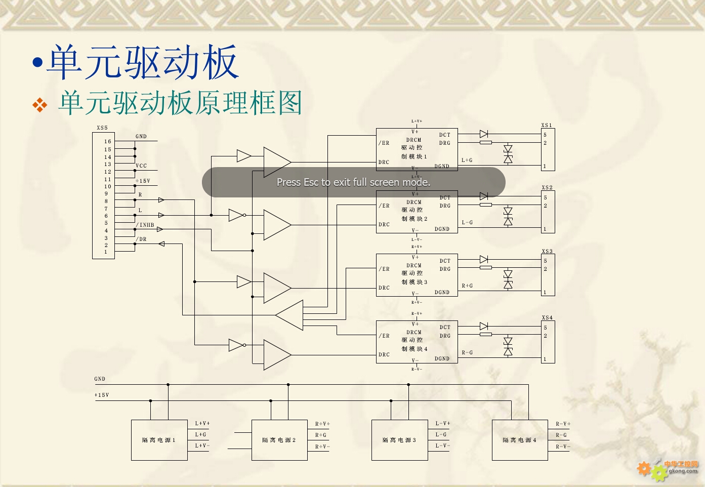

技术有限,时间仓促,错误在所难免。欢迎提出
(书上都是这样写的)

驱动电路简单,
主要就是个隔离电源要好。
