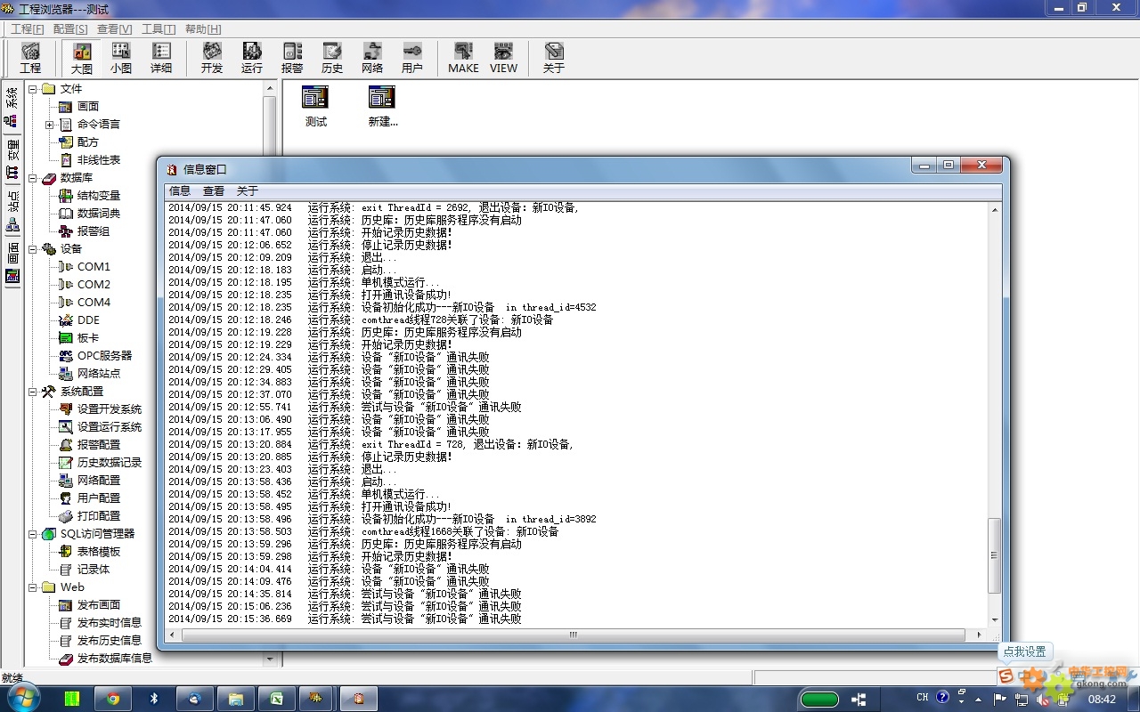

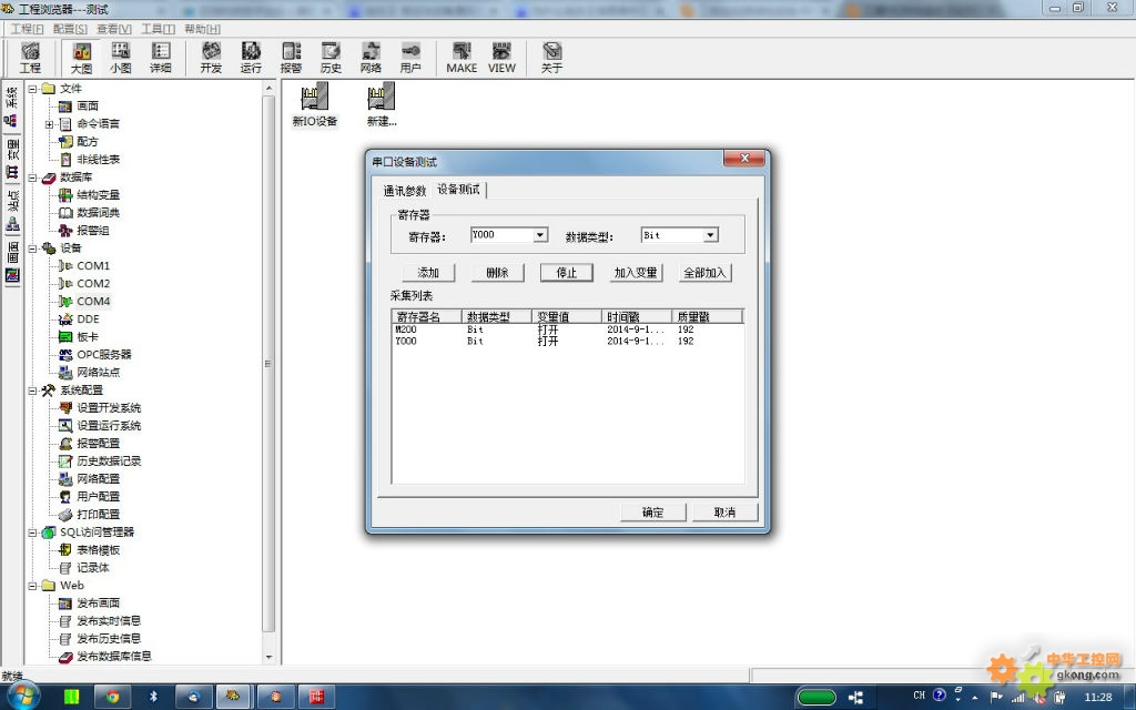

在测试通讯中组态王6.53与三菱FX2N可以通讯,M200、Y000都能显示打开与关闭,但是在运行时PLC没有反应,当PLC有输出Y000时,组态王上的显示灯不亮。请教各位这到底咋回事??
在此谢过!
附图为信息窗口提示信息。

Win7? 你需要使用6.55版本,另外没有看出来通讯曾经成功。

我之前用6.55版本也是一样,我串口设备测试时是成功的。

关联了设备,但总是通讯不了。

已经搞定,是我的组态王串口参数值默认为8,改为7后通讯正常了。
