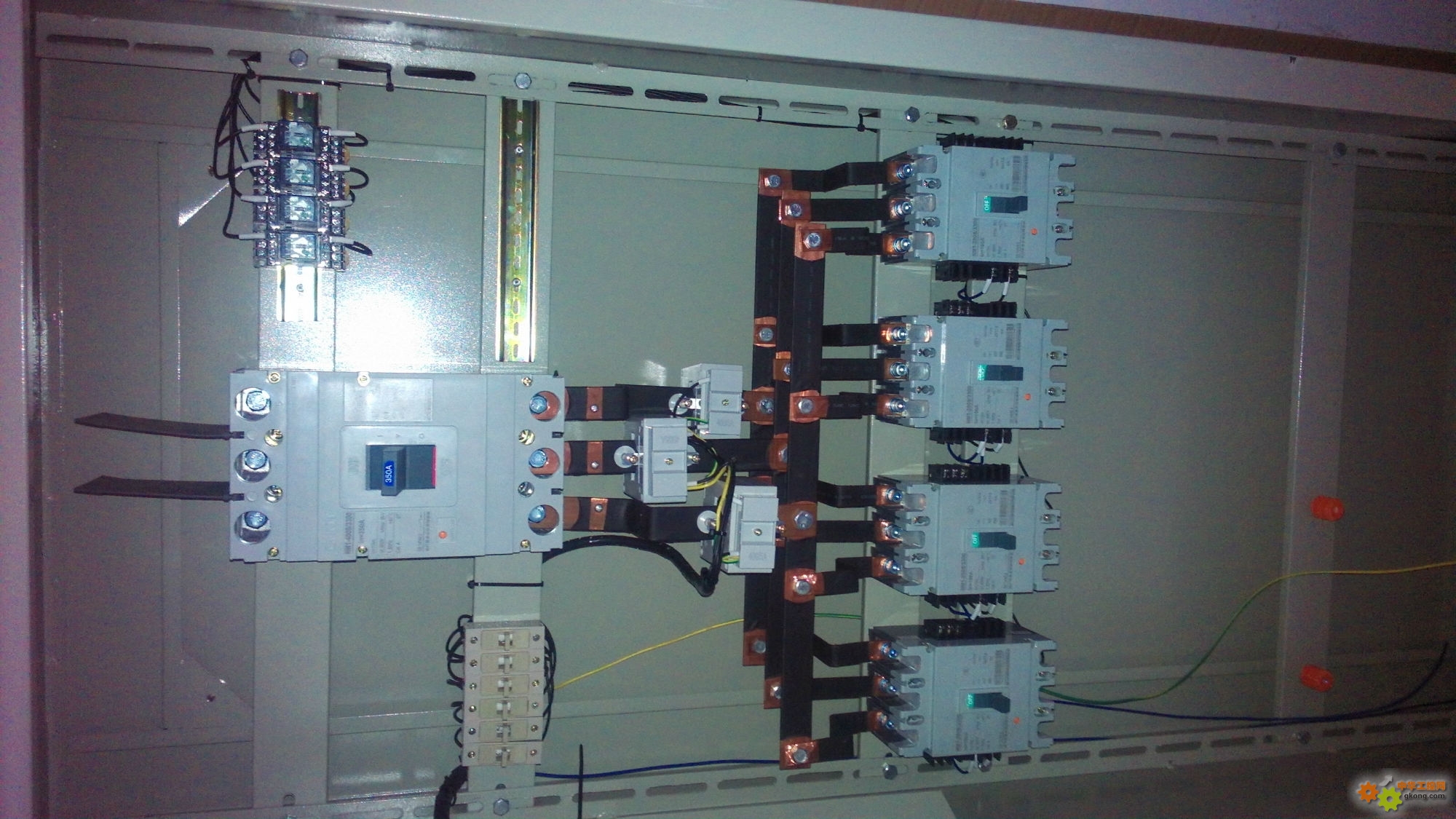

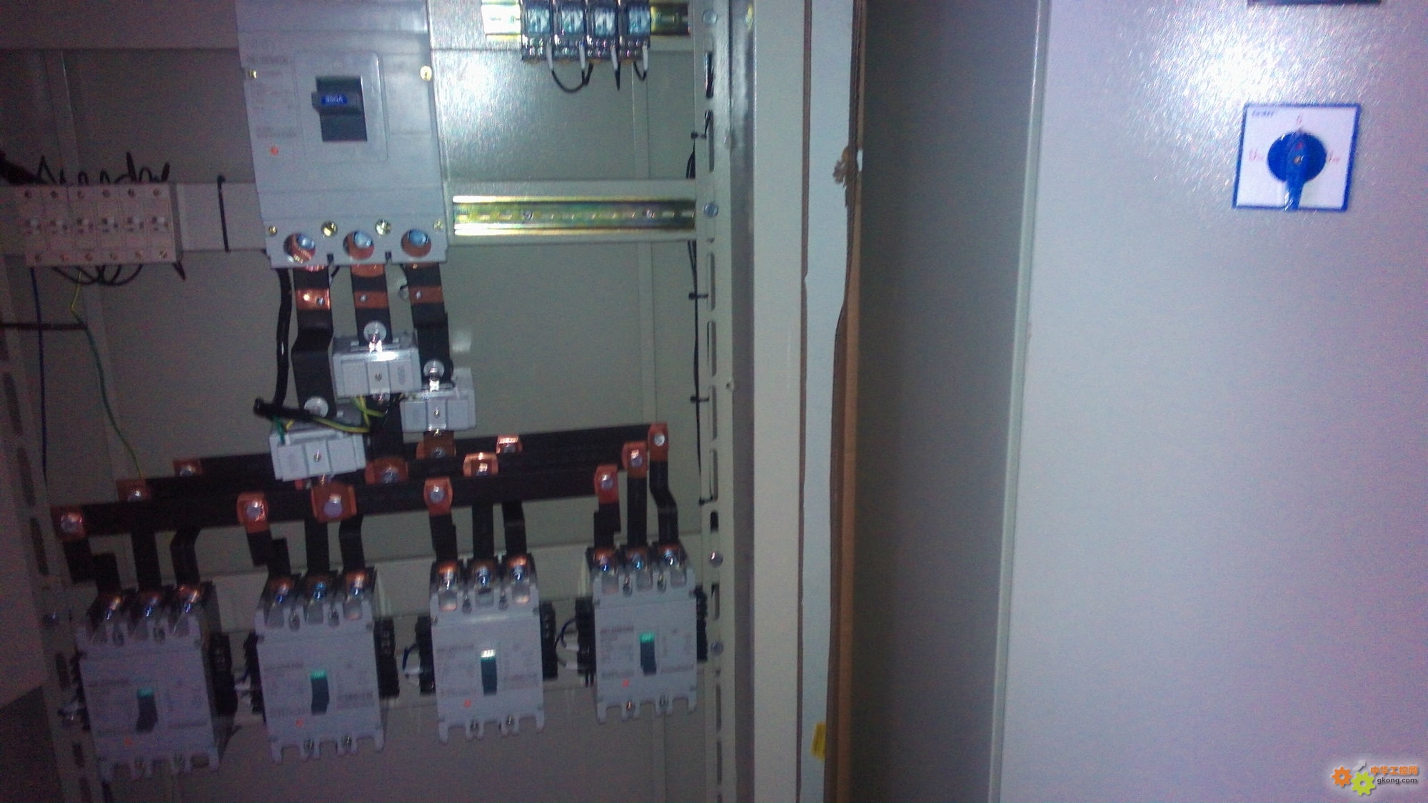

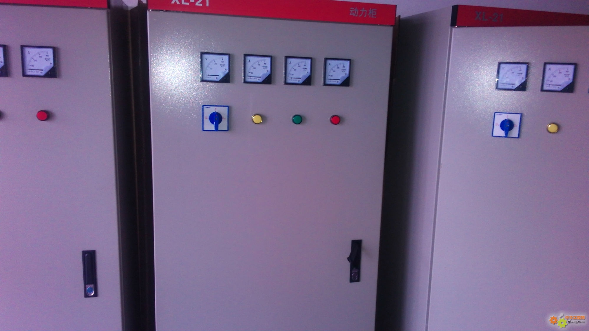

这是刚刚做的动力柜,还有一个浪涌没有装上。请做柜子的师傅指教,有什么要改进的啊。还有手上有18.5KW的消防柜子要做。只告诉我18.5KW电机,一备一用,用双电源,其他就是消防上的常规要求,45KW的两个,只要一个会了,其他的就一样的吧。知道的师傅给份二次侧图纸啊,菜鸟万分感谢啊。

个人愚见,如果热缩套管用黄绿红可能看着更好看些。

颜色需要区分
还有怎么就几个开关?
控制的,接触器,热继电器,等都没有?

热缩管不需要区分,只是在母排上贴上黄、绿、红的标示就行了。

动力柜怎么那么少路的空开?相序要分清,没有操作隔离板防护,三相指示灯好象可不装,又不是控制柜,
