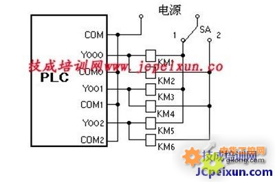

  1、分组输出  如图1所示,当两组负载不会同时工作时,可通过外部转换开关或受PLC控制的电器触点进行切换,使PLC的一个输出点可以控制两个不同时工作的负载。
图1  分组输出

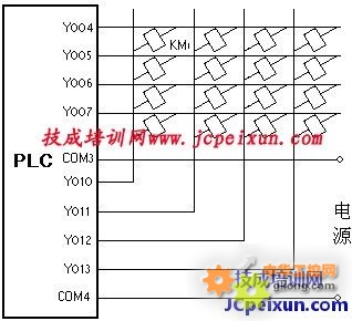

  2、矩阵输出  如图2所示为4×4矩阵输出电路,用8个输出点可控制16个负载。要使某个负载接通工作,只要它所在的行与列对应的输出继电器接通即可。例如,当Y010与Y004同时接通时,KM1得电吸合。应当注意的是:当只有某一行对应的输出继电器接通,各列对应的输出继电器才可以任意接通;或者当只有某一列对应的输出继电器接通,各行对应的输出继电器才可以任意接通。否则将会错误接通负载。因此,采用矩阵输出时,必须将同一时间段接通的负载安排在同一行或同一列中,否则将无法控制。
图2  矩阵输出

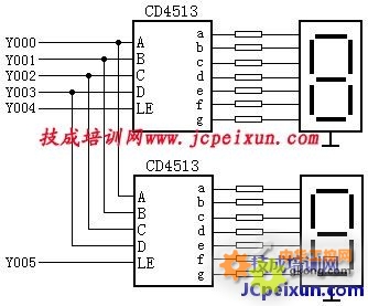

  6、利用输出点扩展输出点  与利用输出点扩展输入点相似,也可以用输出点分时控制一组输出点的输出内容。例如:在输出端口上接有多位LED7段码显示器时,如果采用直接连接,所需的输出点是很多的。这时可使用图3的电路利用输出点的分时接通逐个点亮多位LED7段码显示器。
  在图3所示的电路中,CD4513是具有锁存、译码功能的专用共阴极7
图3  输出口扩展输出口
  段码显示器驱动电路,两只CD4513的数据输入端A~D共用可编程序控制器的4个输入端,其中A为最低位,D为最高位。LE端是锁存使能输入端,在LE信号的上升沿将数据输入端的BCD数据锁存在片内的寄存器中,并将该数译码后显示出来,LE为低电平时,显示器的数不受数据输入信号的影响。显然,N位显示器所占用的输出点P=4+N。图9中Y004及YOO5分别接通时,输出的数据分别送到上下两片CD4513中。

缺点:不能同时输出,使用范围有局限性。
看来想不花钱获得跟IO扩展模块一样IO的功能的意图覆灭了。

我看到一个布袋除尘器反吹电磁阀就是用的第一种扩展方式,电磁阀是顺控输出。
这种方式有局限性,第一种方式中,KM1\2\3同时要输出怎么办?
