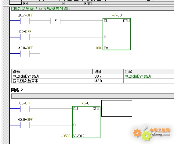

怎么读200PLC中计数器的值?

怎么读200PLC中计数器的值?

还有计数器中的值怎么去掉掉电保存啊?

是读取计数器的当前值吗?

回复 #1楼 qinhya
直接读取c0和c1就行了

系统块里面有断电保持数据选项
或者用sm0.3给计数器复位实现上电复位

发表于:2014/9/24 9:40:47
计数器CX既可以是开关量,又可以是当前计数值。
例如:MOVE CX ==> MW100 就得到CX当前值了。
