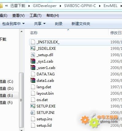

如图,点击setup后,什么也么有。Win7,32位系统。不知道为什么,大家帮帮忙。电脑都重启N次了。杀毒软件什么的都退了。

你装的什么版本的?
你也可以安装新的软件GX Works2 的软件。

三菱针对于Win7 32Bit的版本为:
GX Developer V8.91或以上。
不符合三菱要求的安装都是博人品,当然我的人品好到随便怎么装都不会失败的地步了。
你可以去三菱官网下载GX Works V1.493P。

三菱随便怎么装都可以,

新的软件GX Works2 的软件(在官网下的)装完后,显示这个
我现在的问题是运行环境装不上。。。

我这个就是在三菱官网下载的GX Works V1.493P。但是安装完打开后显示

找个低版本的试试,一般WIN7旗舰版的安装没问题

运行环境装不上。。。。

谢谢大家了,太神秘了。运行环境的setup点了半个小时后才反应过来,安装完毕。

8.86的安装过,还可以
