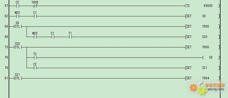

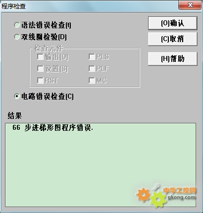

本人编写了如下步进梯形图,但总是提示错误,请各位大大帮我找出原因。

62步的SET S0 与75步 OUT S0 重复。

2个地方用不同指令.新手犯错误,提高自己的认识.

我看没问题,缺步进结束RET指令。

对,程序没问题,应该可以运行,少RET及END。

加了RET END,用FXGPWIN转换时显示错误,不能转换。不过我这个步进是插在后面的,不是一开始就用步进,是这个问题吗?

在程序开始时加LD M8002 SET S0;要转换成SFC模式,必须这要编程,否则就不能成功转成SFC模式;S0-S9用于初始化SFC的启始必须是这个编号,然后在S0状态里再根据你的条件转移

原来是这样,谢谢了!

你说一定用初始脉冲m8002来置位 s0-s9初始状态,我不认同。不信你上机试一下随便来个信号驱动初始都行的。
