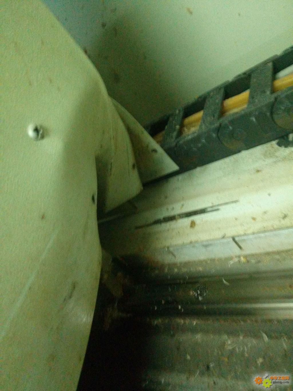

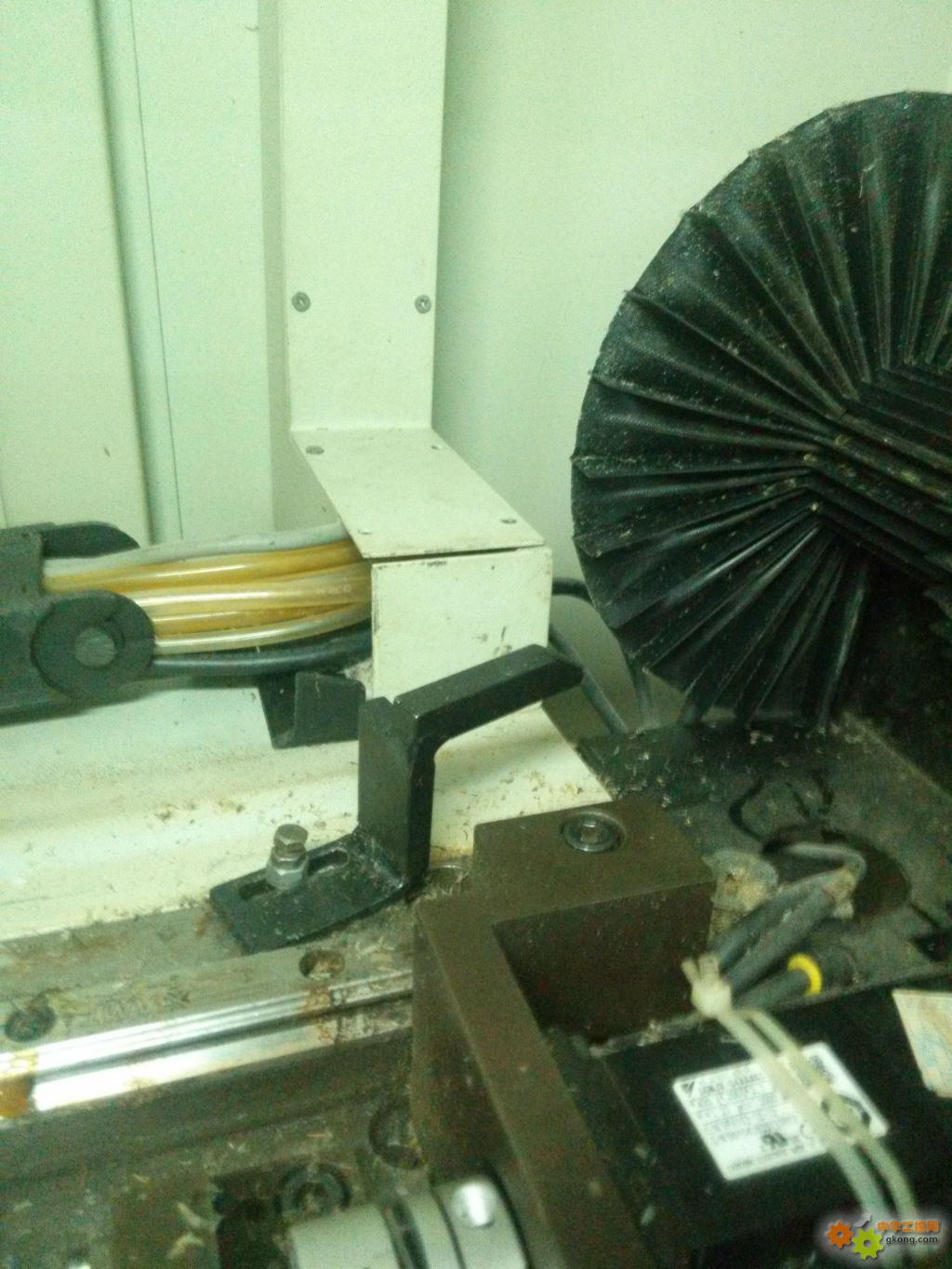

这是一台数控机床上面的限位档铁,才开机器时发现问题,撞错位了

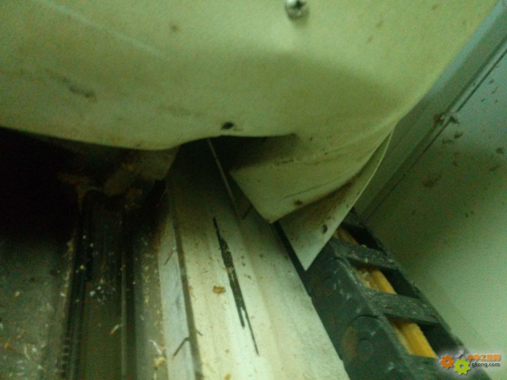

把主轴外壳搞陷进去了
恢复之后。
但是它的固定螺丝孔螺纹花丝了。加再多的垫片也没有,还是来回晃动。如果再装歪了,它就没起到作用,他们说不要它也没事,行程跑不了那么远。

起极限保护作用的,一般时用不到,用到了就是有些参数或者原件出故障了。

再加一颗固定螺丝,两点一线,就不晃了

终端限位还是有必要的,螺孔滑牙了,可以在旁边钻孔再攻一个,那个挡块是铣了长槽的,安装位置大把。

重新打孔攻牙。这设备做木质产品的?
