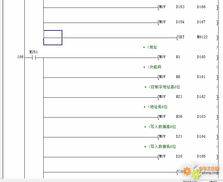

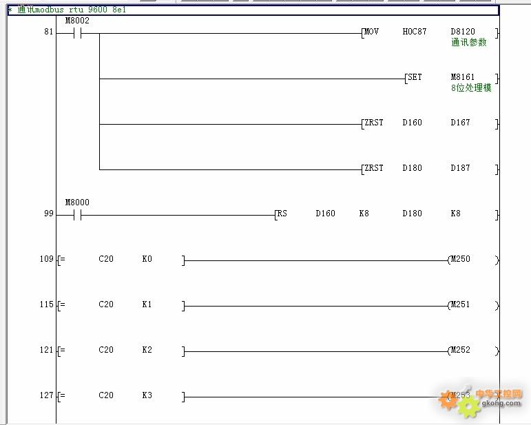

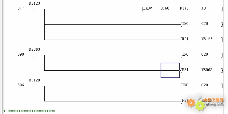

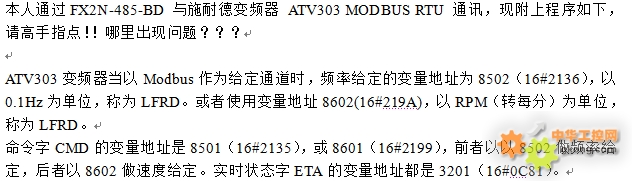

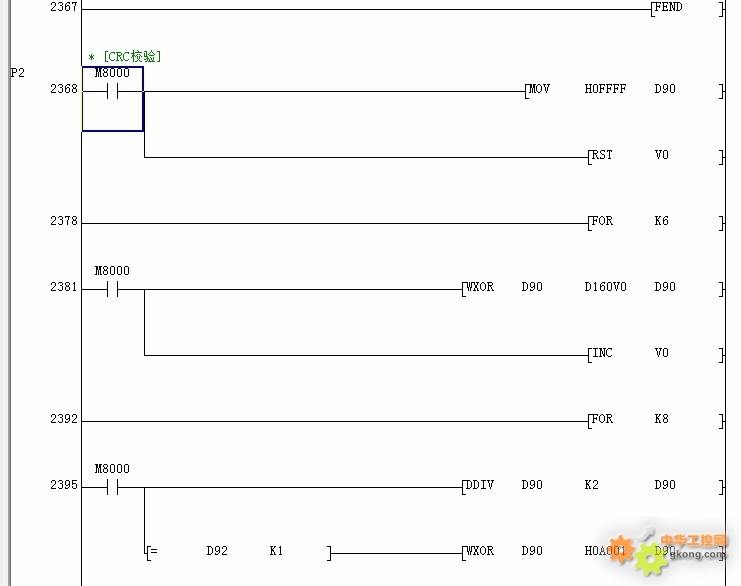

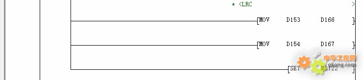

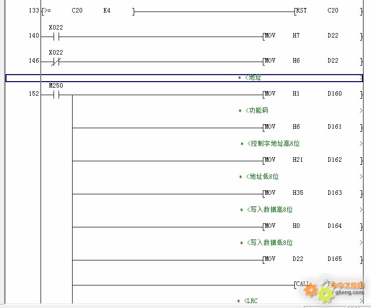

本人通过FX2N-485-BD 与施耐德变频器 ATV303 MODBUS RTU 通讯,现附上程序如下,请高手指点!!哪里出现问题???

FX2N+485BD和施耐德变频器通信,不是很可靠啊!
建议FX3U+485ADP-MB

没细看,置位M8122不太正常,应该用上升沿才对
老卢是高手啊!一眼看出了问题!
