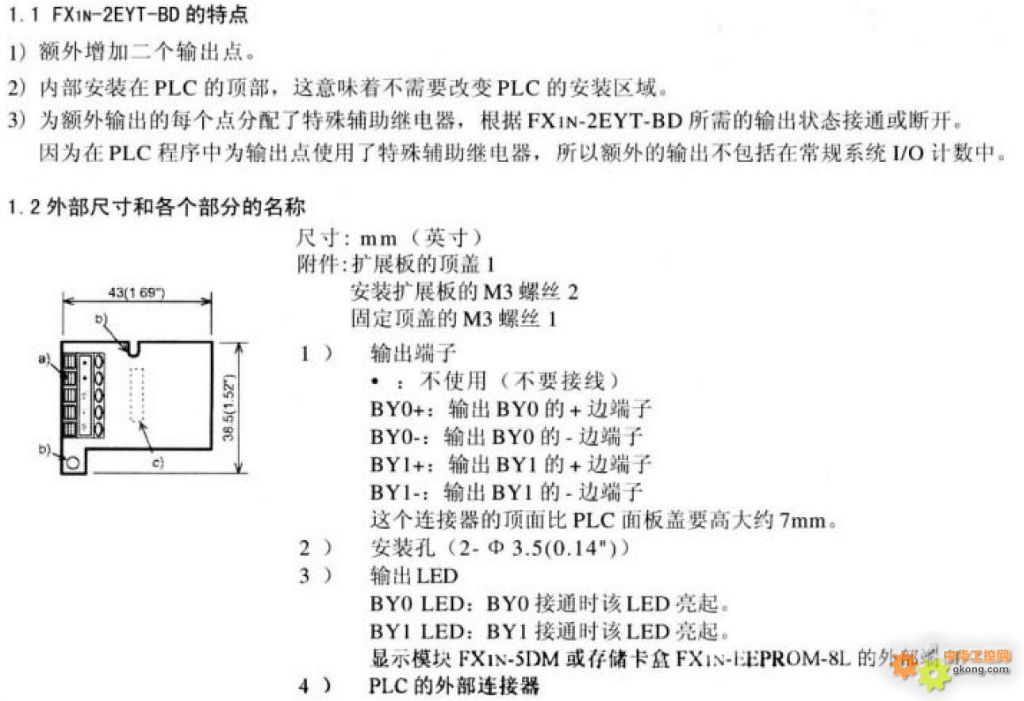

求教各位大师;怎么三菱plcFX1S上面有一个FX1N-2EYT-BD 扩展板 有什么用如果编程怎么写 谢谢谢谢

初一看还以为485模块。

这个还真是第一次看到,以为是通讯卡呢!
虚心请教,努力学习!

继续原来的输出编号,Y16 ,Y17 你试下

刚开始也以为是485通讯模块或AD模块之类的,没想到竟然是2点的输出模块,第一次见啊。简单点说这就是二组输出,不过用M8116和M8117控制。

输出点对应就是M8116 M8117;
扩展出来二个输出点,晶体管的;

这个的具体说明书在 三菱FX系列特殊模块用户手册里面。
