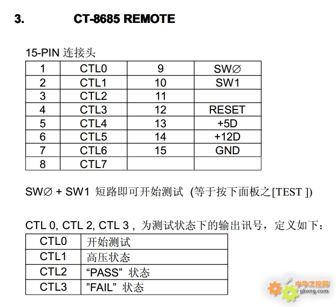

这是电测机上接线,不知道怎么接

你把控制要求说出来,我们好帮帮你。

就是一个动作,输出点Y触发后,电测机自动测试,测试高压,OK与NG信号传输给PLC,我们厂是做连接器组装的

这个是8681电脑测试机外部通讯接口的吧,电线电缆、数据线测试耐压、导通、绝缘综合测试机,
我们之前就有改装过,但输出的是5V的电源,需要用到5V的继电器

找一个15pin的公接头,焊上5根线。3,4,9,10,14这5pin上需要焊线。因为测试机给出的是12伏的电压,所以你还要准备2个12伏的继电器。9,10脚是启动测试机的,你搞一个y点来控制,当产品到位后,输出y点,y点后面接一个24伏的继电器,常开触点接9,10,是个无电压信号。3,4脚是ok和ng信号,它们分别和14脚的12伏构成一组电压。14脚上的线接到12伏继电器线圈正,3,4脚上的线分别接12伏继电器线圈负就好了。这种我做过很多,不明白的话再留言。

谢谢高手耐心解答,工程做的时候试试

谢谢高人,你说得很详细,现在我正在接线试,没有12V的继电器怎么办
