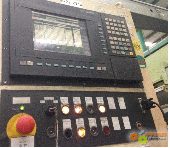

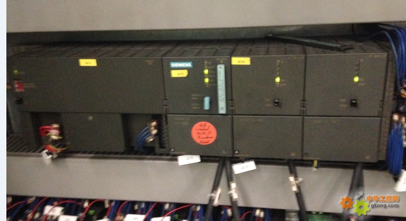

已经检查过PLC模块和DP模块的网络架构配置和硬件组态,都是好的。但NC面板所有灯全亮,疑似内部通讯故障,无法进行操作,请问如何解决?!

表情不知道你这个是什么上用的 但如果是通讯故障很容易发现的 你的显示屏上如果通讯故障会显示不正常 比如说有些有是显示模拟量数值的 这些数值是通过PLC传上来了 如果通讯故障时这些数值会看不到,再有就是平时一些可以启动到PLC输出点的 按键也按了无动作  如果是这样基本上可以认为真的是通讯过障了 一般来说正常使用的没有更改过什么的话这种情况比较少见 可以用电脑联着CPU看看 有没有什么异常

联机 诊断硬件

是NC开机自检没通过,先查软件后查硬件。

 直接查 PLC 缓冲诊断看看

看plc的指示灯运行都是正常的啊?看的不是很清楚

应该是NC操作屏有问题!
