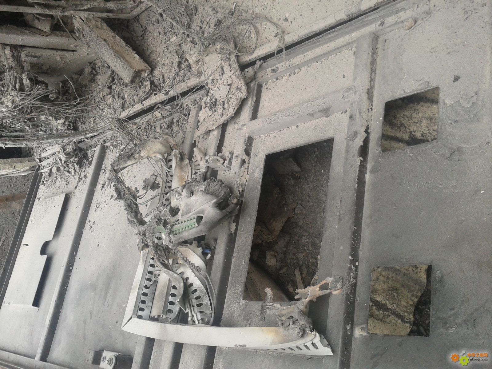

一台200KW的球磨机软起动器运行中。起火燃烧

发表于:2014/9/12 22:51:32
散热不好造成的,或旁路接触器没吸合上造成的。

发表于:2014/9/12 22:59:37
http://m.gkong.com/bbs/392510.ashx

发表于:2014/9/13 10:33:53
晶闸管着了还是旁路接触器着火了,应该是旁路接触器着火了
