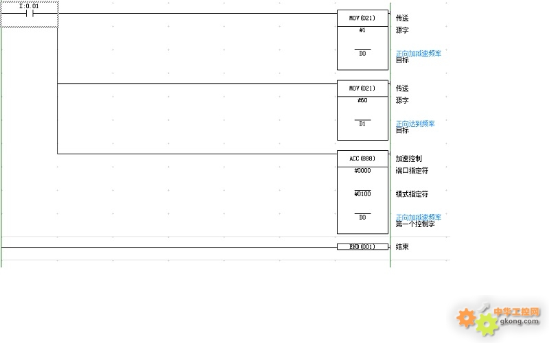

求助:步进电机控制程序,却没有脉冲输出

你如何确定没有脉冲输出的

PLC输出指示灯不亮,且步进电机没有转动。步进电机及驱动器在其他地方测试过好使且接线无错。

是不是要将ACC中设定的D2赋值#0才可以?有这个必要吗?
