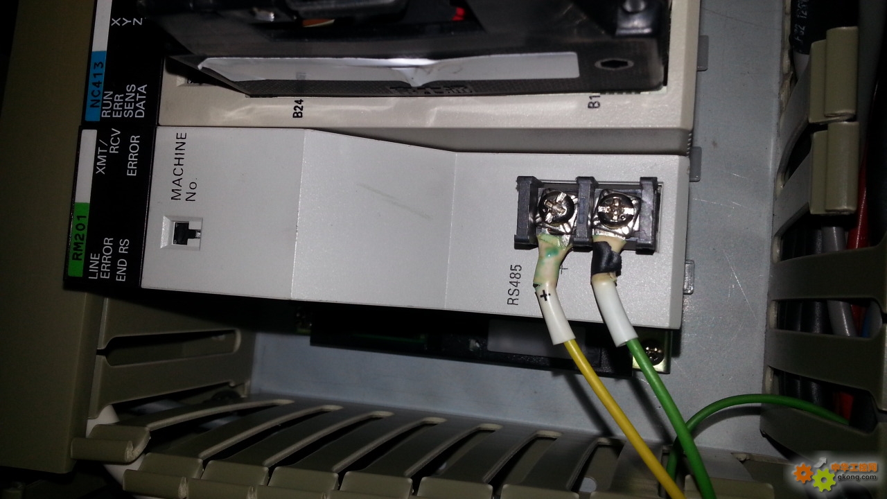

这个模块是什么模块,在plc中起什么作用啊?

这个模块是欧姆龙的

为什么不把图放正啊

远程模块啊

第一个是通讯模块,第二个是运动控制器。

这是通讯模块,和其它设备通讯用的。

C200H-RM201
Remote I/O Master Unit 远程I/O主模块;

通讯的吧

通讯模块为什么只有两根电源线,没有信号线,两根正负极的线就能通讯信息了吗?

哪应该不是电源线,而是485接口通讯线,RS485只需两根线
