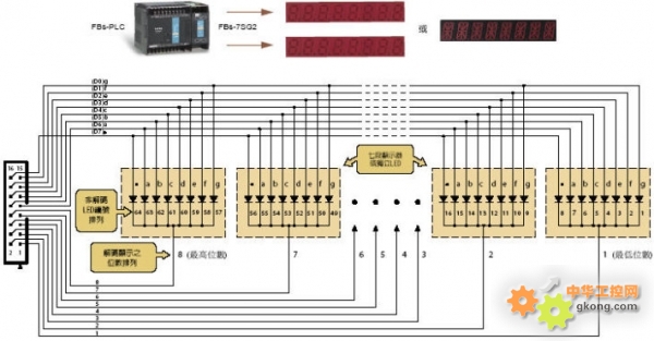

文字或七段LED显示
813
1436682482
文章数:10
历史总积分:813
注册时间:2014/8/5
发表于:2014/9/11 10:15:47
●  FBS-PLC之FBS-7SG模组为宽度仅4cm之米字型英文字或七段数字专用显示模组,该模组上之专用I/O ASIC晶片会自行进行两 组8位数(总共16位数)之多工扫描显示,或将2组8位数之显示组合成1组8位数米字型英文/数字显示,不会占用CPU之时间。该I/O ASIC采用多工扫描方式,仅需10ms即可更新显示,因此每组8位数(64点LED)仅需以16芯之扁平排线即可完成接线。模组 内有3种不同驱动电压及3种降压细调可供选择,可推动大部分市售各种不同灯节,显示距离甚至可达百米之远。永宏亦提供了 四种7段显示LED分别为.56”、.8”、2.3”、4.0”和.8”、2.3”等二种米字型LED,以及其专用之显示板供使用者选用。

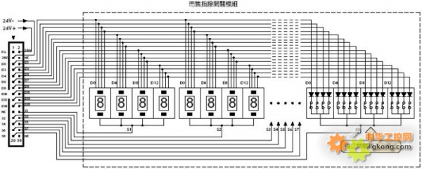

指拨开关多工输入
 ●  FBS-PLC提供之FBS-32DGI指拨开关多工输入模组,系由该模组上之I/O ASIC晶片(FBS-PLC I/O模组专用晶片)自行进行4位 数 × 8组指拨开关之数字(或128个独立开关状态)之多工扫描输入,不会占用CPU之时间,且I/O ASIC之多工扫描时间仅需10ms即可更新输入,又因采用多工输入仅需要24条线即可完成32位数(或128点开关)之输入,加上FBS-32DGI模组仅4cm宽,真 正达到超高密度,最低成本、最省配线工时之解决方案。
