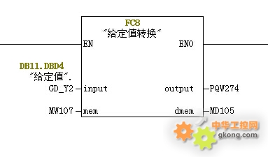

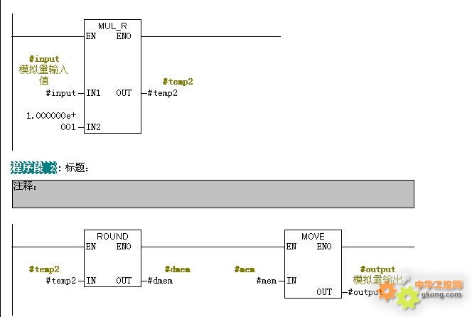

上图中的指令ROUND能否请各位前辈解释下 我看了帮助也一头雾水 我感觉是不是为了输入给定值的时候不用输入 .0才这么写的?请大家指点一下
ROUND 将浮点数取整为最接近的长整型。
例如:输入14.4 那么执行后输出为14 输入为14.8,那么结果为15.

明白了 感谢
