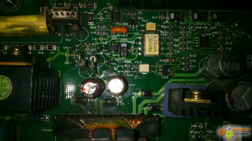

LG SV075iV5-4DB开关电源上电不起振,请咸工等师傅指点下

zd3 爆了,雷击的。

zd3没坏,上面三防漆没擦干净拍照时反光

zd3.zd4表面完好,贴片,上面写个4,下面写5G  不知是什么三极管请各位师傅指点下

lg的开关电源是用RCC。

电源部分修好了,更换了431,现在上电报Arm Short-U ,(IGBT 桥臂短路或输出短路时变频器输出关断),功率摸块,上下桥臂光耦巳换新,请教下师傅们.........谢了

电源修好了,不错的。
