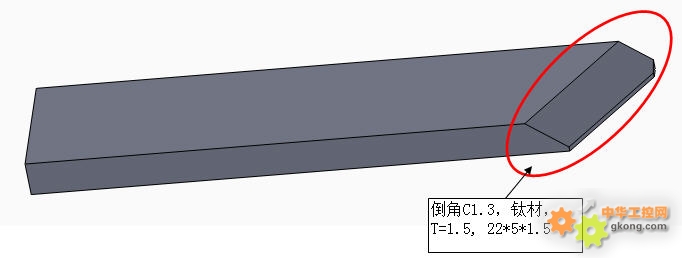

哪位兄弟有比较丰富的经验可提供参考哦??

补充,冲床下的料,倒角前还经过研磨,现在的倒角方式是上CNC加工,想改成简单的一些方法,请求大侠们帮忙,谢谢!

呵呵,量很大是吧。
终究还是得上车床来加工的,想降低成本也得看你自己有什么资源可以利用呀,难不成为了这个倒角重新购置新的车床不成?
不废话了,可以人工操作使用万能铣床加工的。

量大可以做一台专用机床,我们就是这样干。

专机加工,应该不难

用CNC加工应该是最好的了吧,要不就外发吧

用铣床倒角能降低生产成本。

量大的话可以做一台专用的设备,利用铣床,关键是工装夹具和量产的实现呀!

精度高不高

铣床改造成一台倒角机
