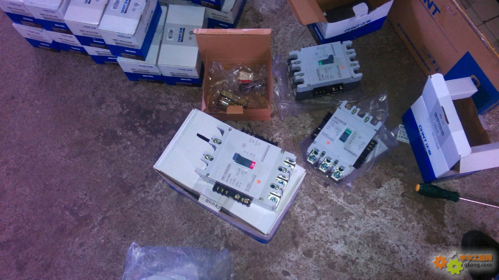

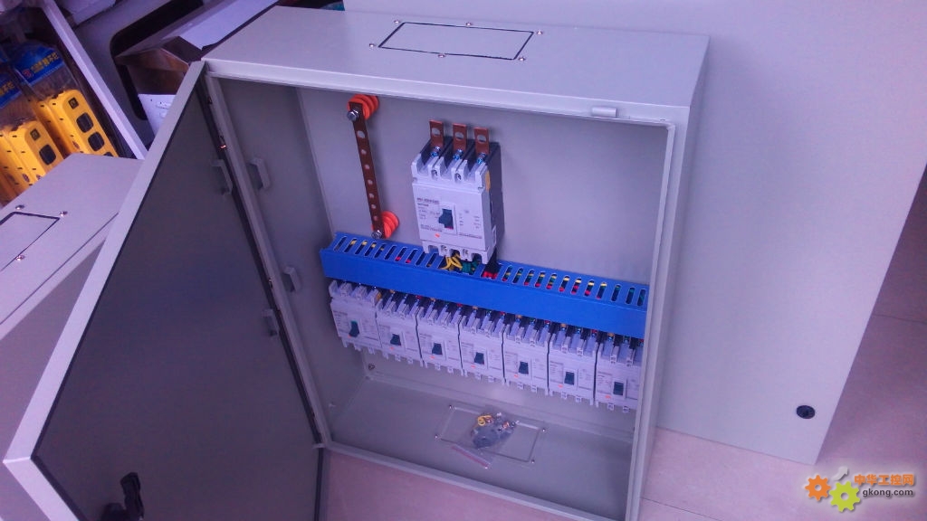

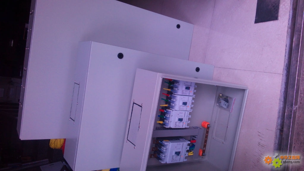

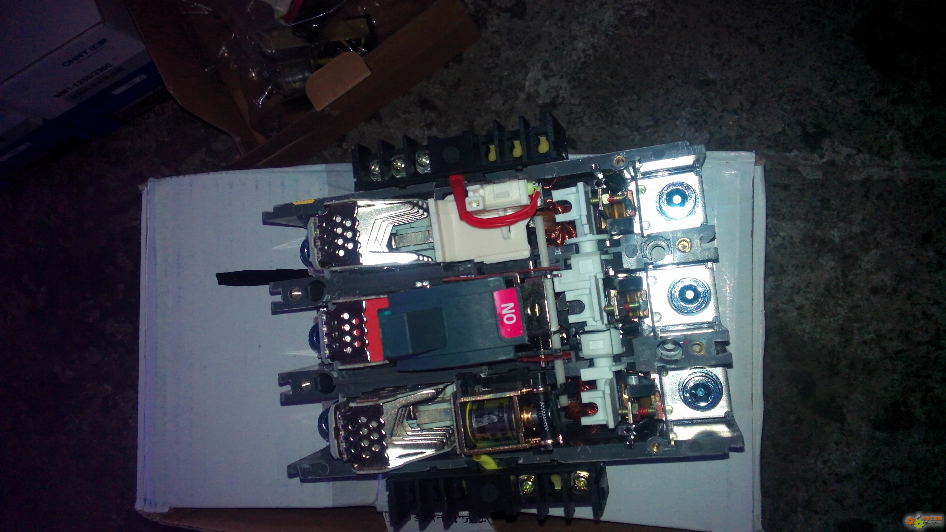

做这种柜子也费劲啊,装分励脱扣器等等。

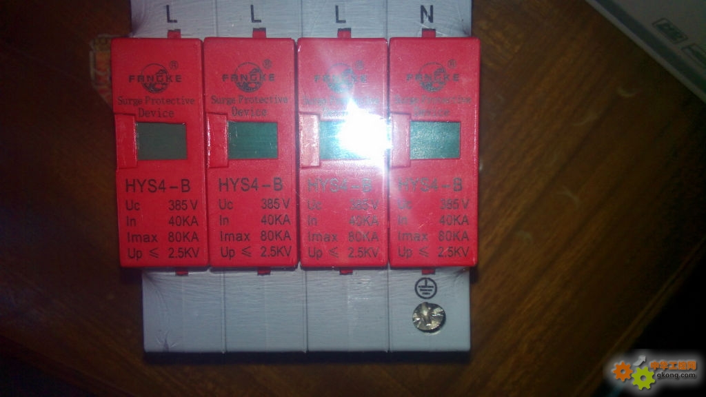

哪位师傅帮我看看这个浪涌吸收器大小够不够啊?我的总闸是正泰NM1-400S/3300的断路器,下面装一把DZ47-4P/60的断路器,后面是40KA的浪涌。改天把图传上来。不知道这浪涌够不够啊大小啊??图上是IN 40KA IMAX80KA不知道行不行啊?

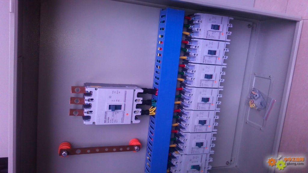

没想到这样的柜子我也做了费劲啊,真是要好好学学了啊。

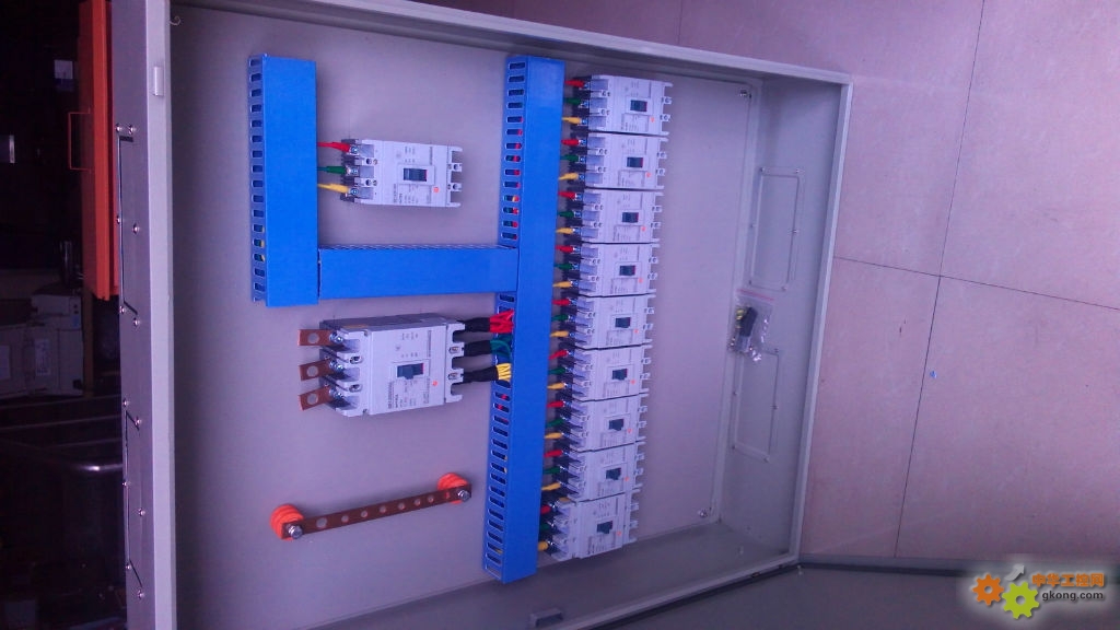

装线槽就是好看多了,你要是直接走线的话就费点功夫了。

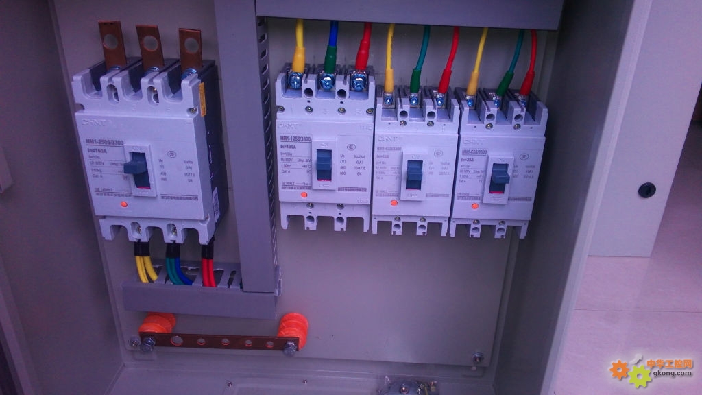

都正泰的啊

这种柜子走明线还要漂亮,要下工夫的。

不知道你这柜子用在什么地方国标要求,1.b级100KA, 2.c级40KA, 3.d级19KA,

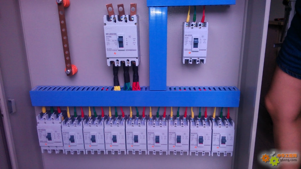

如果用标准分线器的话肯定快很多,也很漂亮,

40KA够用了。

哥,什么是标准分线器啊??有没有图啊,传个给我看看啊,我现在做的柜子还要麻烦啊。真的头痛啊
