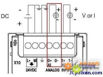

  1、按照变送器提供的信号输出接线方式进行正确的接线,对于EMAE04模块的信号接入如图所示:
  若变送器为三线制输出的变送器,则接线时,先把变送器的24V电源接上,变送器上的信号输出接端0+,0-端子接24V电源负。

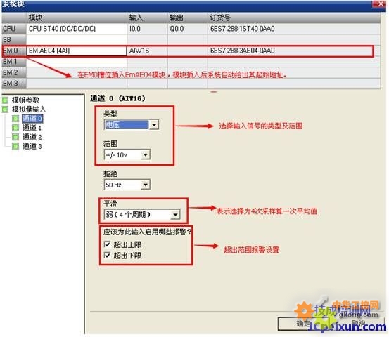

  2、打开S7-200smart的编程软件,打开其系统块对其进行硬件组态。如图所示:
  注意:对于信号类型的选择,通道0的设置对通道1的设置也有效,通道2的设置对通道3 也同样有效。
