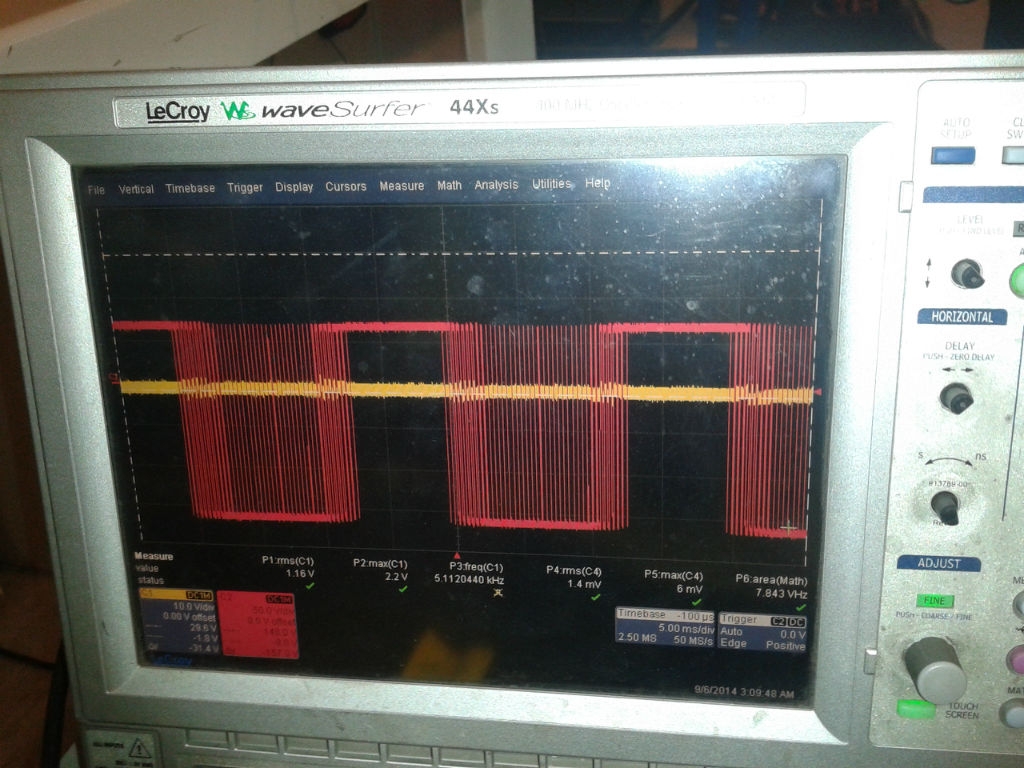

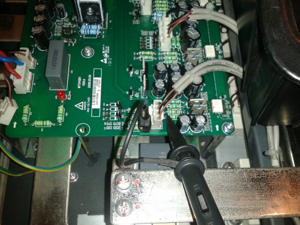

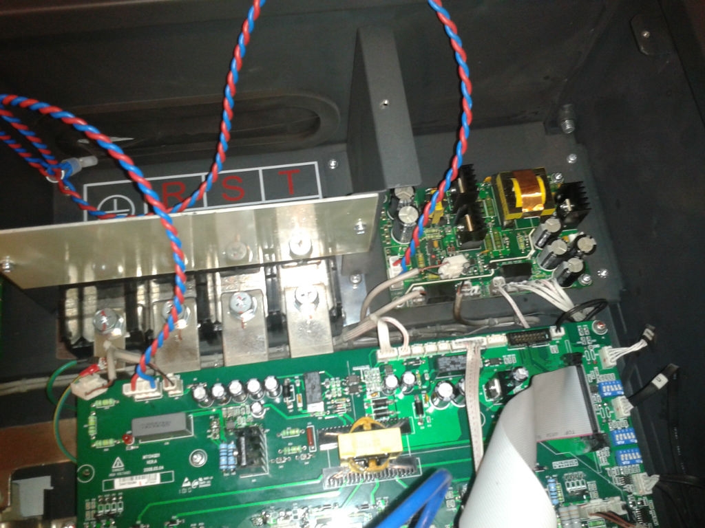

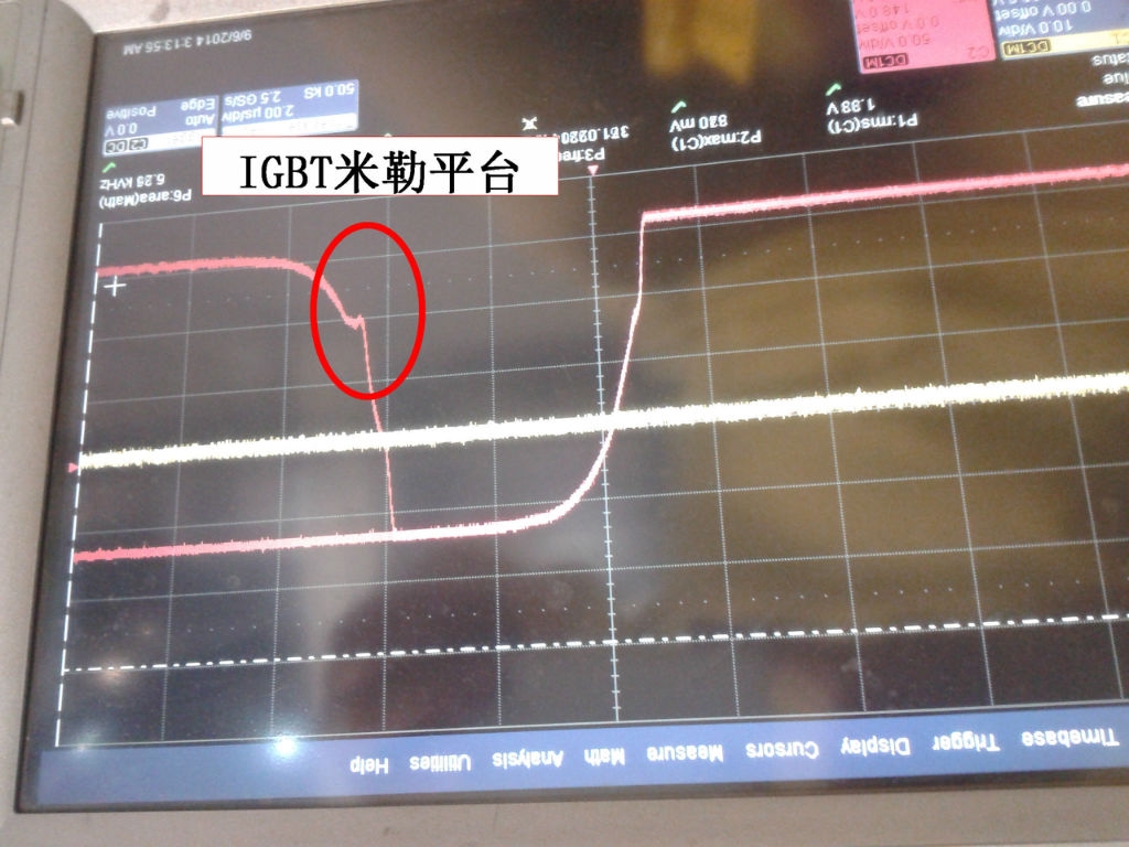

公司一台汇川的主动前端炸了,6个IGBT换了,每相两个IGBT并联。研发把驱动板修复后上电测试
驱动板和风机电源板单独上可调直流电源540VDC

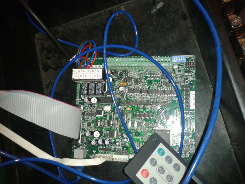

控制板CN8 RST上380VAC做相序检测

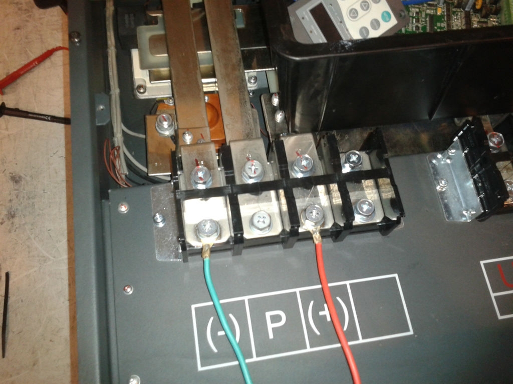

直流母线外接公司做的可调直流电源可以1000VDC输出
开始直流母线不加电,只供540VDC和380VAC
将控制方式由自动改为面板操作。
当直流母线小于540VDC时运行报ERR09直流欠压,大于540VDC,报ERR127相序检测错误,把380VAC接入启动无报警

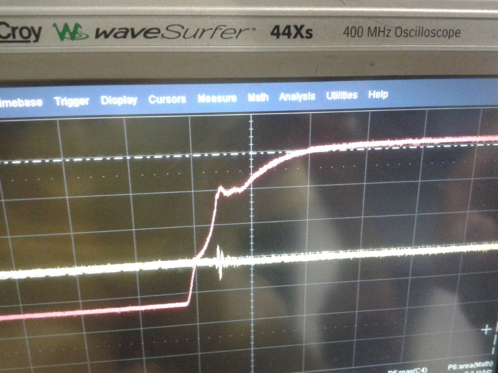

测试驱动波形
50HZ的驱动波形不过是反向的
不过最后还是发现W相下桥驱动波形没有

单位用了久了,主回路没有加电。而且示波器勾上去的时候是没运行,不怕误触发

不是,是能量反馈单元
