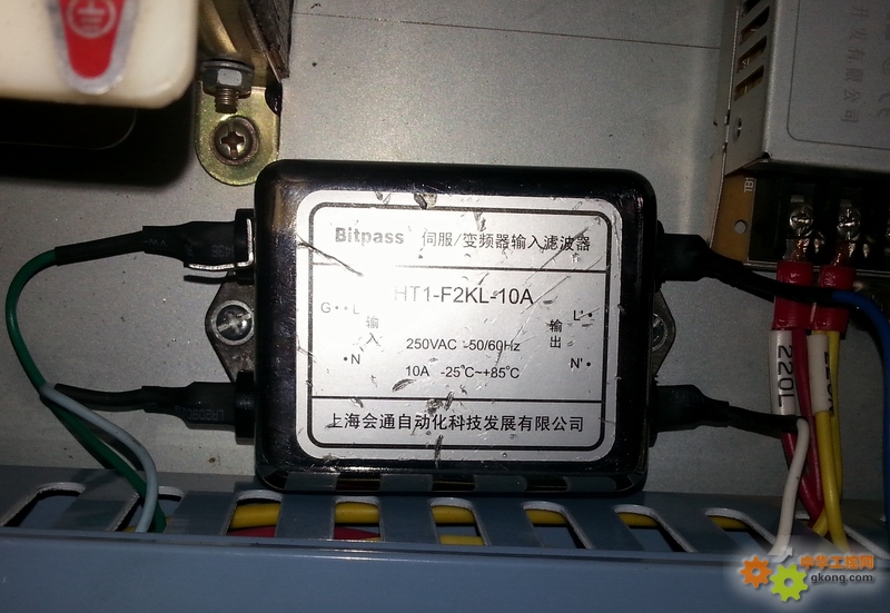

伺服驱动器、PLC上的220V电源,为什么在隔离变压器后加这个滤波器?
这个滤波器主要的原理是?
别人的在用机器,没有办法拆开来看看。

应该是LC电路.

加滤波防干扰。里面什么结构就不知道。

加这个滤波器就是为了隔离效果。变频器的输出谐波干扰很严重,即使隔离变压器,也要把变频器(伺服的)的噪声与电源隔离。别影响他人正常工作。

主要是防止干扰!

理论上起抗干扰作用,实际效果就难说了!

我们厂用这个也用的挺多的,应该是用来滤波和抗干扰的吧!

我在传感器前面也装过,效果几乎是看不见

版主说得对,实际上就是一个二级的低通滤波器,进一步滤除高频分量干扰信号。

呵呵;变频器、伺服驱动器都会对电源产生干扰,会对PLC造成误动作及精度的影响;
这个进口的效果要好一些;
