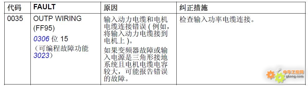

求ABB ACS355变频器通电报0035,不接负载也一样。哪位大师有图纸,请发一份。谢谢!

楼主不会把输入输出接错了吧

没有接错,因前输出线有一相与电机接线盒短路处理后,一直报0035.

查一下这个故障怎么检测通过什么检测的。

先查变频器主电路的输出部分和驱动部分。
