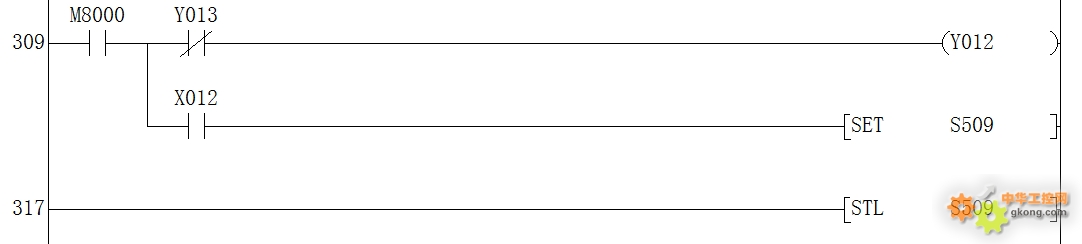

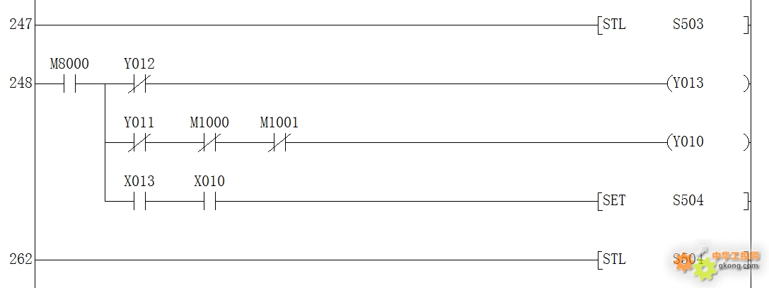

互锁的问题。想实现互锁,可是图中我进入运行状态,可是在第一个图中y13就有输出,第二个图中y12没有输出

我想实现互锁的功能,可是在上图中我进入运行状态,可是y13就有输出
该图中Y12就没有
是怎么回事?

就是这么回事,有了Y13就锁住了Y12。

因为先执行248行,再执行309行,y12断为真,所以y13输出,

前面的结果就是后面的条件.

程序由上往下执行。

或者,可否在STL指令之外,实现互锁。

不是就是要这样嘛
Y13有输出时Y12就不能有输出啊!
这就是互锁

单靠Y13和Y12所在的2条指令,你只能得到这样的结果,Y13通,阻断Y12的接通。
可以附加更复杂的条件,实现你的要求.

互锁本来就是这样的。。。

可使用步进并行方式执行互锁。
