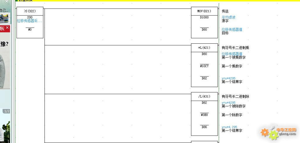

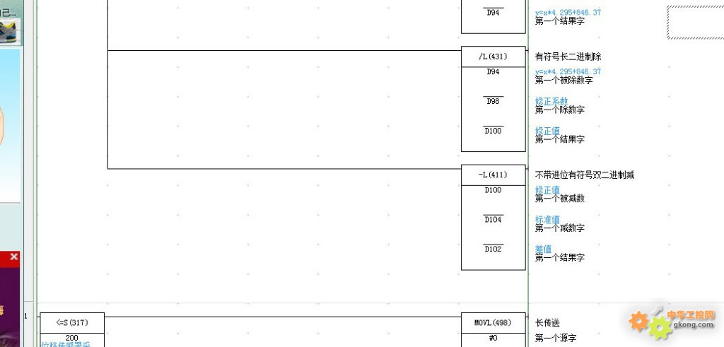

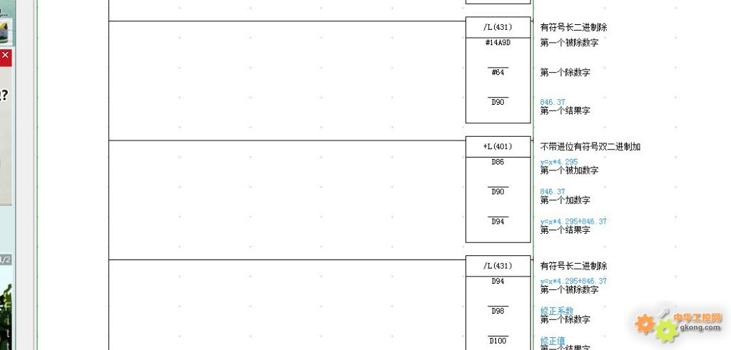

传感器位移是0-5mm 模拟量转化成4-20mAPLC进行处理数字量 在触摸屏上显示出来 请高手帮我看一下 程序这样写是否正确

PLC 是欧姆龙CP1H XA

太复杂了,SCL1,SCL2,SCL3线性转换指令用用就可以了。

他这个是一个物理量之间的关系

他这个是一个物理量之间的关系
只要是线性关系,就可以用,懂了吗?

有数学的线性关系知识就可以.

OK
