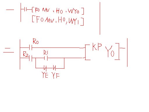

本人只学过三菱PLC,现在找到一个松下的PLC资料,不知道怎样把它的部分程序转换成三菱的,请大虾们指点一下!

画的看不懂呀

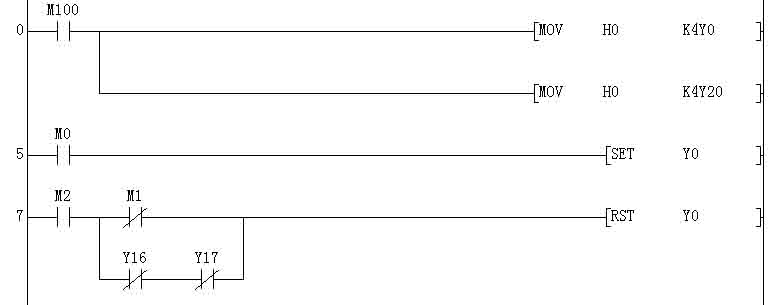

手不是很高,不知转换得对不对。
