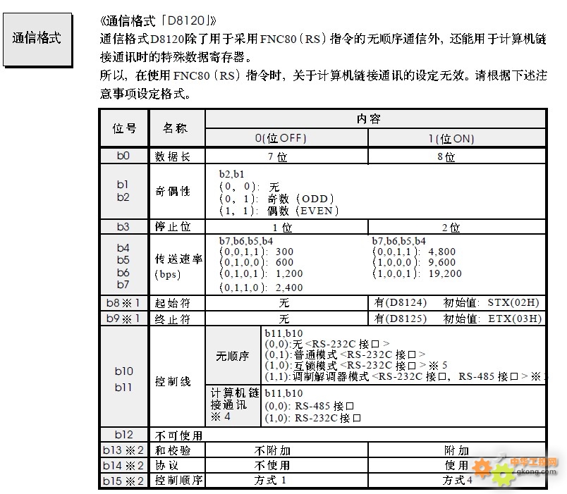

怎样可以使FX2N通过232BD的数据变为8位数据,1位停止,无校验位   原来默认的是8位数据,1位停止,奇校验

这个可以在D8120里面设置的
