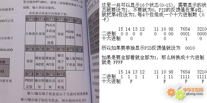

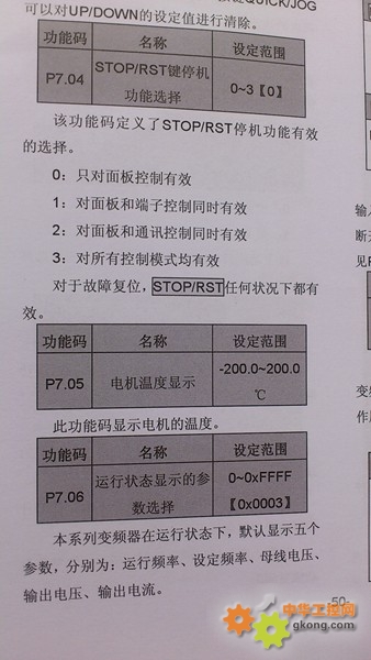

变频器的频率给定信号是那种数字光柱显示控制器输出的4~20ma,我现在的问题是,我怎么才能在变频器上看到PID的反馈值呢,看了这个设置说明不太懂,哪位老师帮忙看看好吗?谢谢。

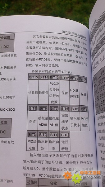

P7.06设为 0010看看

谢谢老师详细的讲解,还是有些不懂,那如果我想查看3、4、5、8四个参数该如何设置呢?万分感谢。

15 14 13 12. 11 10 98. 7654. 3210
0. 0. 0. 0. 0 0.0 1. 0011. 1000
0. 1. 3. 8
0138
