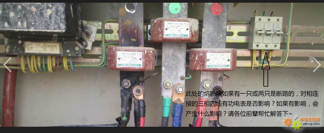

问题如图“

这熔断器是去电压表的吧?电流互感器出线端是没有也不允许加熔断器的。

应该是会少计量

那是电度表的三相电源进线的熔断器吧,好像不能装熔断器的。
缺相会导致电度表少计量的,缺一相少计三分之一,缺两相少计三分之二

通常是,靠平时维护及时发现。

去电压表

把a相得接线重新连接一下,有过热现象。

应该是电压的保险

从图片看母线上就只取了一路小线出去,电度表的电压端子处也只接了一路线,而熔断器下面有两组线出来,应该是一组去了电压表一组去了电度表,实际去电度表的一路不用过熔断器。

发表于:2014/8/30 14:53:54
cfg168
在
2014/8/30 11:35:19
上次一家设计(公司上安全标准)公司来我这边检查,说必须安装熔断器或断路器。理由就是万一电表短路了开关不能跳闸。
