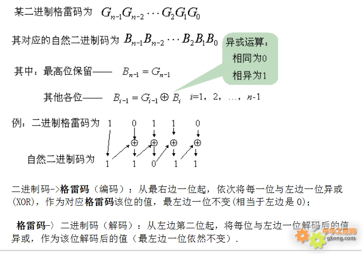

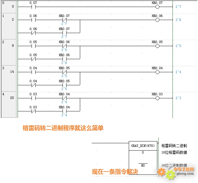

二进制---格雷码还简单些,PLC的程序被开发也比较多,80年代编码器厂家就给出程序可以鉴戒,现在有一个指令就解决.
先看有关,二进制----格雷码,格雷码----二进制的原理(摘记网络)
可能从格雷码--二进制用的比较多,程序好找一些.

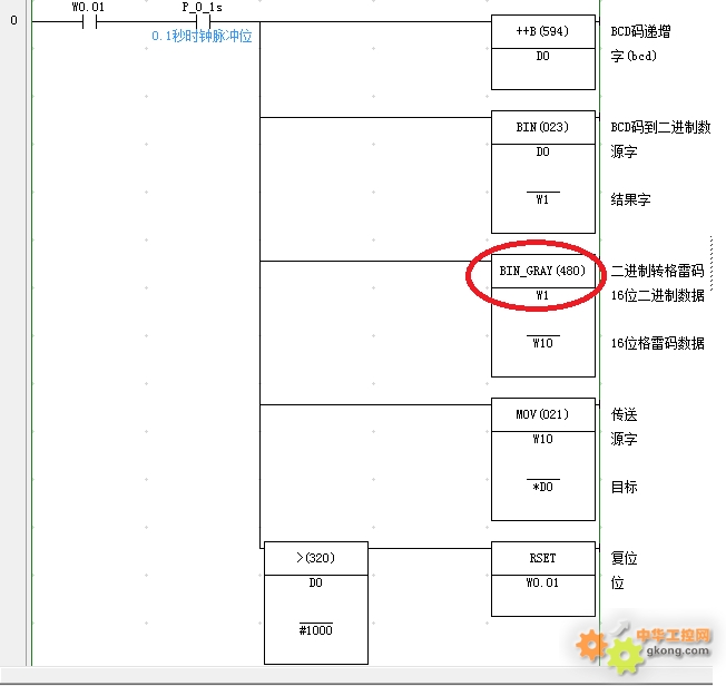

二进制---格雷码的程序没找到,好在高性能的PLC有这个指令.
用这个段程序的到了0-999的格雷码,在用电子表格处理统计一下.

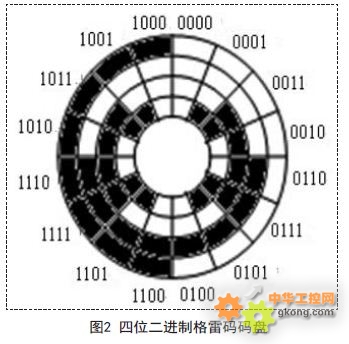

其实,格雷码好像有个圆盘的标示方法
[此贴子已经被作者于2014/9/1 8:41:18编辑过]
图
