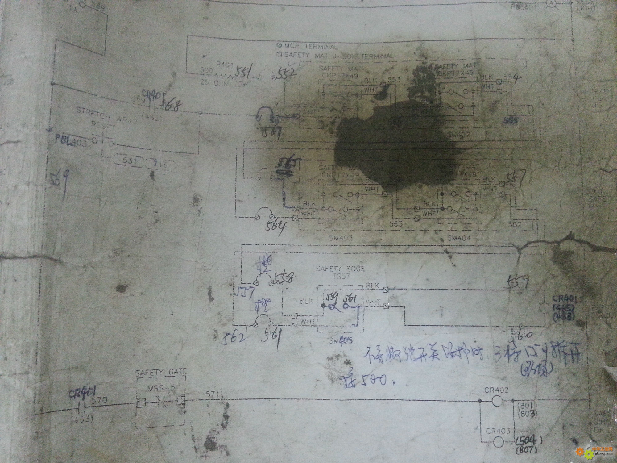

道行太浅,又资质不佳。希望大家能帮我解解惑。图中的cr401是如何绕过最左边的常开触点吸合得电的?注:在cr401线圈前串的都是安全监测装置,如果大家有什么地方看不清楚请追问

直接给电就吸合了!

看不太清楚,电路经过多个控制开关,只有所有开关都分断时,线圈得电。只要任意开关闭合,线圈电源即被短接,线圈失电,电源端串接电阻,确保短接时电流在规定范围。不知对不对呀?

没错啊,果然是老法师,几句话就点到位了。没有认真看电线的走向

那请问是不是每次都要点CR常开触点下的reset按钮才能使线圈形成回路得电呢?
