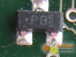

这个不知是啥,拜托大家了,贴片上标PB,PB的后面立着标K5。

是不是晶体管啊

测量不像晶体管

带阻尼的三极管NPN型。可用npn三极管在基极前加一电阻R1,R1入端接一电阻R2 ,R2另一端接发射极进行代换

把测量结果发上来看看
