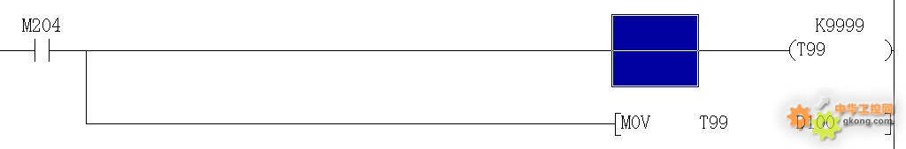

这是个什么程序?

时长设置成9999,好像是定时器的特殊用法,具体是什么想不起来了,查书也查不到!!

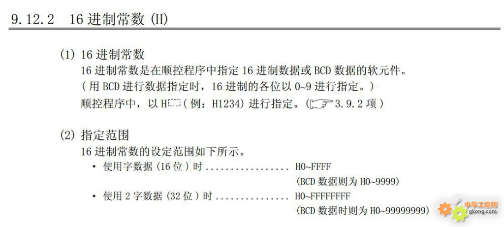

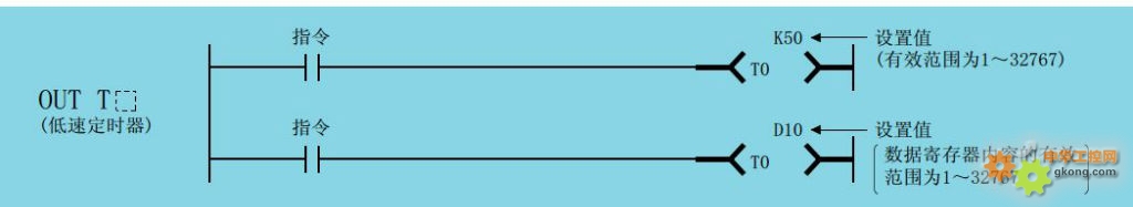

9999前面加K代表的都是10进制(最大32767),加H是16进制(最大FFFF)。

9999好像说是立即输出不知道对不对?

立即输出设成0好了

T99的数值MOV给D100,到32768是不是 T99 就闭合了?

人家要的是当前值啊,T99就是计时器的当前值。

应该是这意思。

是要记m204接通值

未注意过这点(9999好像是定时器的特殊用法),不知编程资料有无介绍。
