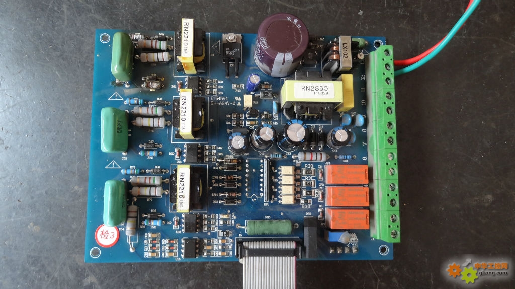

这个软启动在控制电源上AC220V,面板没有显示。50V/47UF电解电容换过,TL431换过,TOP223YN换过,P521换过,最后上电测试+5V电解电容上电压只有+3.0V左右(有0.2V波动)。请教老师们帮忙分析一下,谢谢!

查一下5V的负载吧,再查一下tl431外围电阻的阻值。
负载没有短路,已经检查过。

你确定这个地方没问题?

电源没起振,3.0是假的,干扰电压来的。

你确定这个地方没问题?
[此贴子已经被作者于2014/8/29 11:07:14编辑过]
这个地方,电阻正常,二极管特性正常。准备有显示了,把电阻换了

这个问题已经解决了,是二极管的反向击穿电压不对。

回复 #7楼 453414193
二极管的反向击穿电压?是怎么判断的?是哪个二极管
