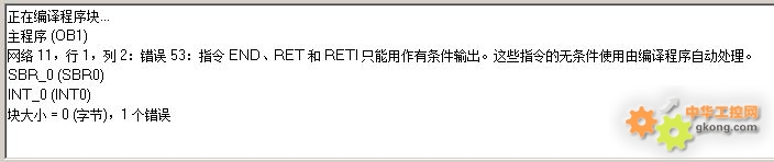

第一次编程,求大神看看对不对

西门子S7 200系列,不用像欧姆龙,三菱的END(程序结束)指令
[此贴子已经被作者于2014/8/28 22:05:46编辑过]

这样把网络11删除掉就可以了吗?

回复 #2楼 867557265
是的。
写完程序后用
编译线下程序(就是检查是否有错误的作用)
最主要的还是下载到PLC里的的运行方式是否符合你的设计的和工艺要求。

哦,谢谢,第一次写程序没有经验。
