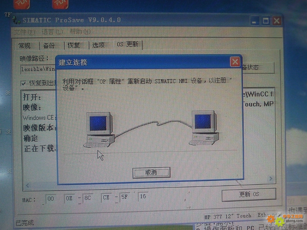

发表于:2014/8/28 16:26:46
计算机地址设192.168.1.1,MP377地址设为192.168.1.2, 用wincc prosave,选恢复出厂设置,输入了MAC,点更新,出现一个让重起MP377以便注册的框(里面有个网线动画),我也重起了MP377,可还是一直这个画面。怎么回事呢?请指点,谢谢!

发表于:2014/8/29 12:58:45
请问组态计算机和人机界面直接点对点以太网连接用直连线还是交叉线?我用的是直连线,能ping通。
