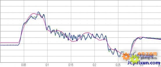

伺服驱动器速度环增益的变化与位置环增益的变化
伺服驱动器速度环增益的变化对电机输出转矩的影响
  如图所示,当速度环增益Kv=10时(红色曲线),输出转矩的波动比较平稳,当速度环增益Kv=50(绿色曲线),Kv=100时(蓝色曲线),输出转矩的波动频繁。

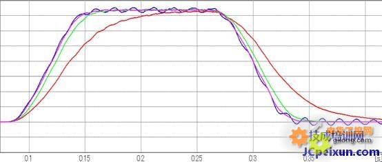

位置环增益的变化对电机速度的影响
  如图所示。当位置增益Kp=30时,电机实际速度滞后位置指令速度较多(红色曲线)。当位置增益Kp=520时,电机实际速度越接近于位置指令速度,但是出现上下振动现象(蓝色曲线)。当位置增益Kp=115和Kp=320时,电机实际速度即接近于位置指令速度又不出现上下振动现象(绿色曲线和粉红曲线)。
