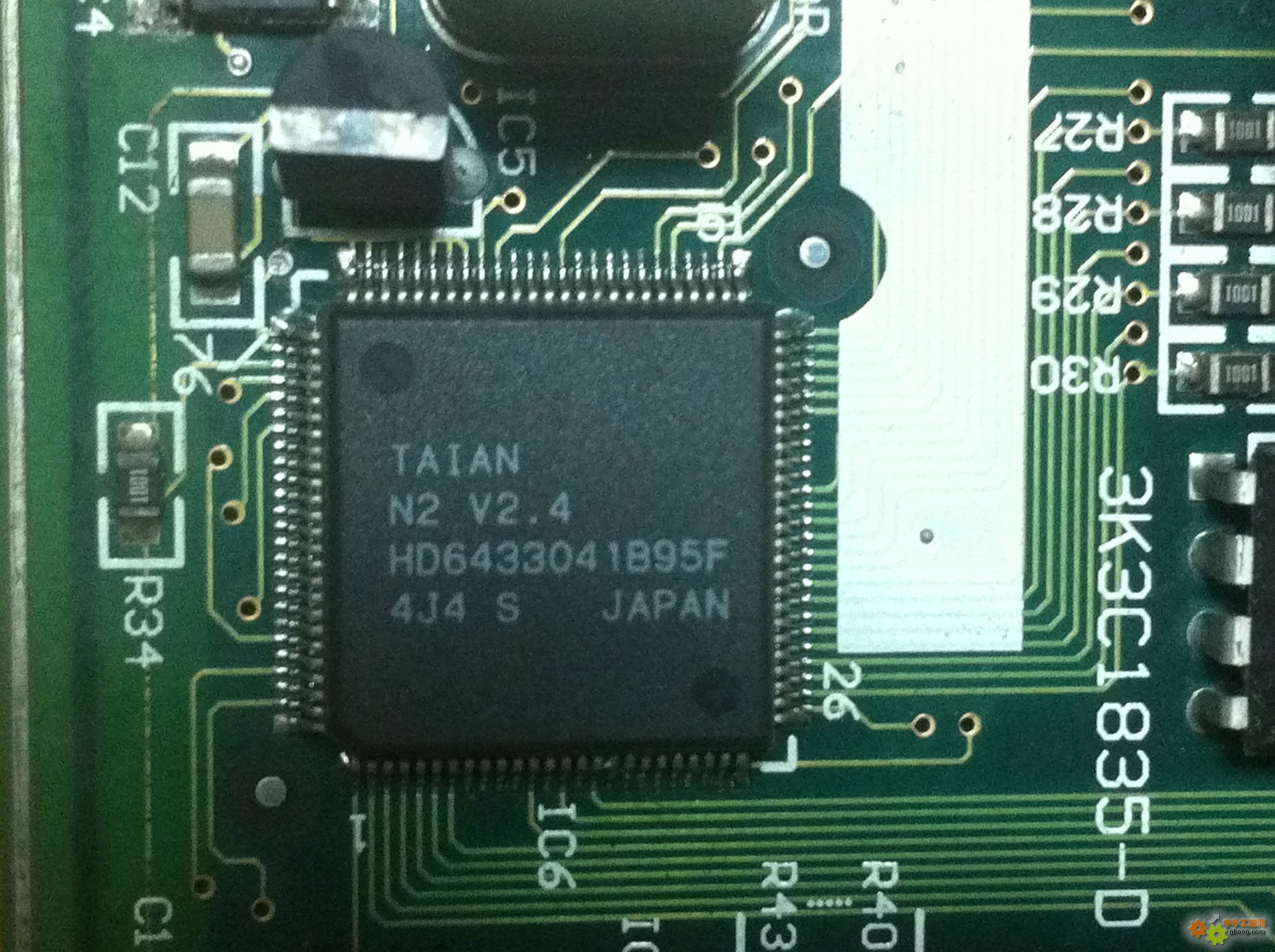

台安变频器N2,用在电脑针织横机上,开机时变频器显示正常,按横机运行按钮能正常运转,出现故障时无故停机,重新启动能正常运行,不长时间又自动停机,故障代码是LVC,有时候不能正常停机,按停止键不能停机,运转速度很慢,必须关掉电源才能停机,从正常的同型号变频器上拆卸CPU控制板换上,就能正常运转,到维修点维修直接换控制板,不修小元件,收费200元,请教老师故障可能
是什么原因?哪位老师有这个变频器的图纸,发一个给我,我想自己维修,现在已有5个有故障的变频器了,  谢谢!
 型号N2,型号第二部分201,第三部分H

LVC不是变频器的问题,有时不能 停机是控制面板坏了!200元的维修费用按行情来说已经非常便宜。

LVC是指变频器在运行中检测到母线电压过低或检测到电源电压变化过大。图纸并不重要,重要的是思路与分析…

更换cpu应该不能消除故障

 感谢老师的回贴,包括说我抢人家的饭碗的先生,因为自己本身是个电子爱好者,单位里有几十台机器上用的变频器都是这个型号,由于年限已有7、8年了,现在时不时出现故障(纯粹是变频器故障),特别是购到了咸庆信老师的二本维修变频器的书,看下来也能理解,所以萌发了自己维修的想法,因为该变频器的功率很小,维修价值也不高,但作为爱好,想深入研究一下它的原理!
 因为机器上电时,变频器显示正常电压220V,能正常启动,但不定时自动停机,报故障代码LVC,是指变频器在运行中检测到母线电压过低或检测到电源电压变化过大,实际的220V的电压很稳定,所以怀疑电压侦测电路有元件变质,因为没有电路图,无从下手,最近从网上购的一份图纸,但不完整,有哪位老师需要发给我发给你,帮助完善一下。
