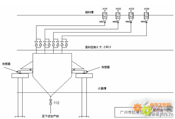

  该系统由4个储料槽及计量槽构成,由称重控制仪驱动,按生产流程依次为储料控制、落料控制、搅拌控制、计量控制、卸料控制,系统构成如下图(简化):
◆配料策略如下:
  1、当配料按钮按下时,启动配料
  2、确认计量槽清空,重量归零
  3、半闭卸料阀112,开启配原料A101,直到原料A101达到设定值时(即原料A101=秤当前重量减去空秤皮重),关闭原料A101配料,延时1秒搅拌系统工作,一定时间后启动配原料A102标志位。
  4、当配原料A102标志成立时,开启配原料A102,开始配原料A102,直到原料A102达到设定值时(即原料A102=秤当前重量减去空秤皮重再减去原料A102重量),关闭原料A102配料,延时1秒搅拌系统工作,一定时间后启动配下一配料标志位。以此类推至完成配方。

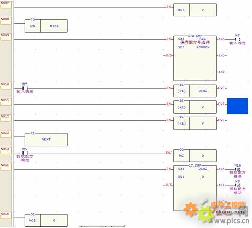

1. 配料配方控制程序如下图:完成对配料配方数据的操作;
应用永宏的FUN160档案存储器可方便的实现对配方的保存与提取,存储容量大且不占用宝贵的内部暂存器

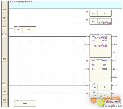

2. 配料总量自动计算程序如下图:完成配料总量的自动累加;
相信大家在做配料系统的时侯,会碰到这样一种情况:虽然说已经知道了每种原料的配料量,但是要想知道配料的总量往往都只是在需要的时侯进行手动计算,这样既慢又容易出错,应用永宏PLC的变址暂存器结果循环指令可非常方便的达到,即准确又快速基本上在输入配方的同时,总量计算完成

4. 配料种类数及提取配方的正确与否判断程序如下图:产生配方操作时提示信息;
根据用户输入配方的信息自动产生配方操作的提示信息,使之显示于触摸屏上
