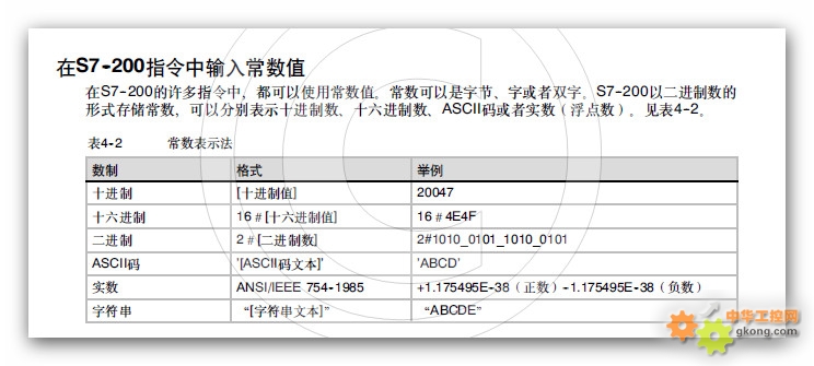

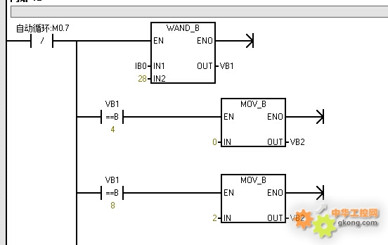

如图所示的那些数值,如28,4,等是几进制数?我怎么判断

对照手册,看看例子有啥不同。

200默认的貌似就是十进制的。刚刚给你试了下,二进制和16进制有前缀,八进制我没弄出来。

就是十进制数。

是10进制的数据.
