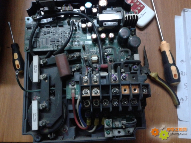

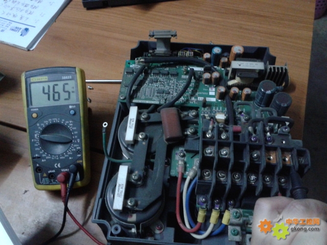

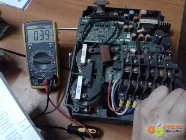

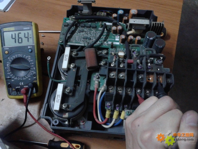

晚上一台三菱FR700出现输出没力的现像,变频功率是7.5KW的,一托二(2.2KW+1.5KW),其中1.5KW的时转时不转,变频不定时报E.LF(输出缺相),首先以为是线路问题,查线路,也确实线路有问题,接线排上三路有二路螺丝都没紧(完全没有拧过),真不知道是哪个高手做的(设备是买的别人的,估计是八手货了)。真是苦了这变频器了,快速的把螺丝拧紧,以为故障排除了,田运行10多分钟后,又是一样报E.LF,没办法,只有拆下来送修。送修也要到早上,所以趁着这个大好的机会,我就把它给拆开了,对照咸老师的书,测量它的整流和逆变模块,先上图
