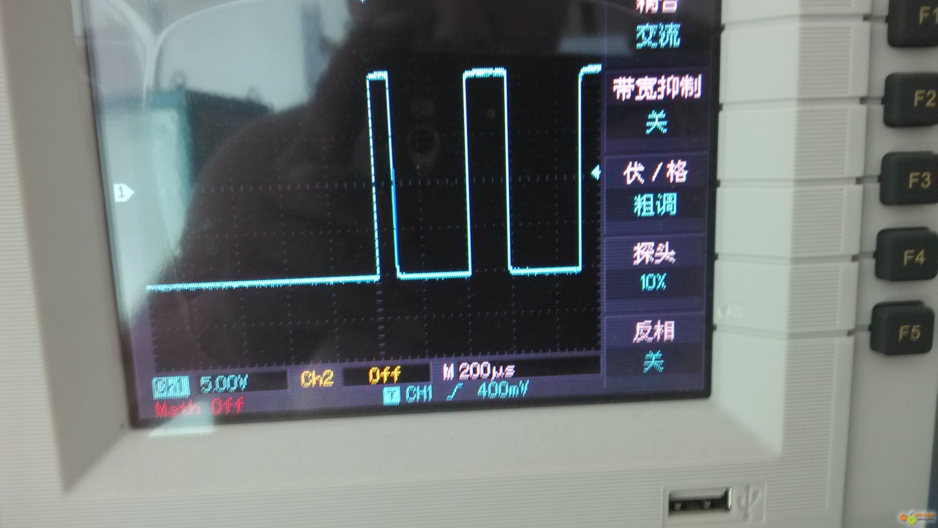

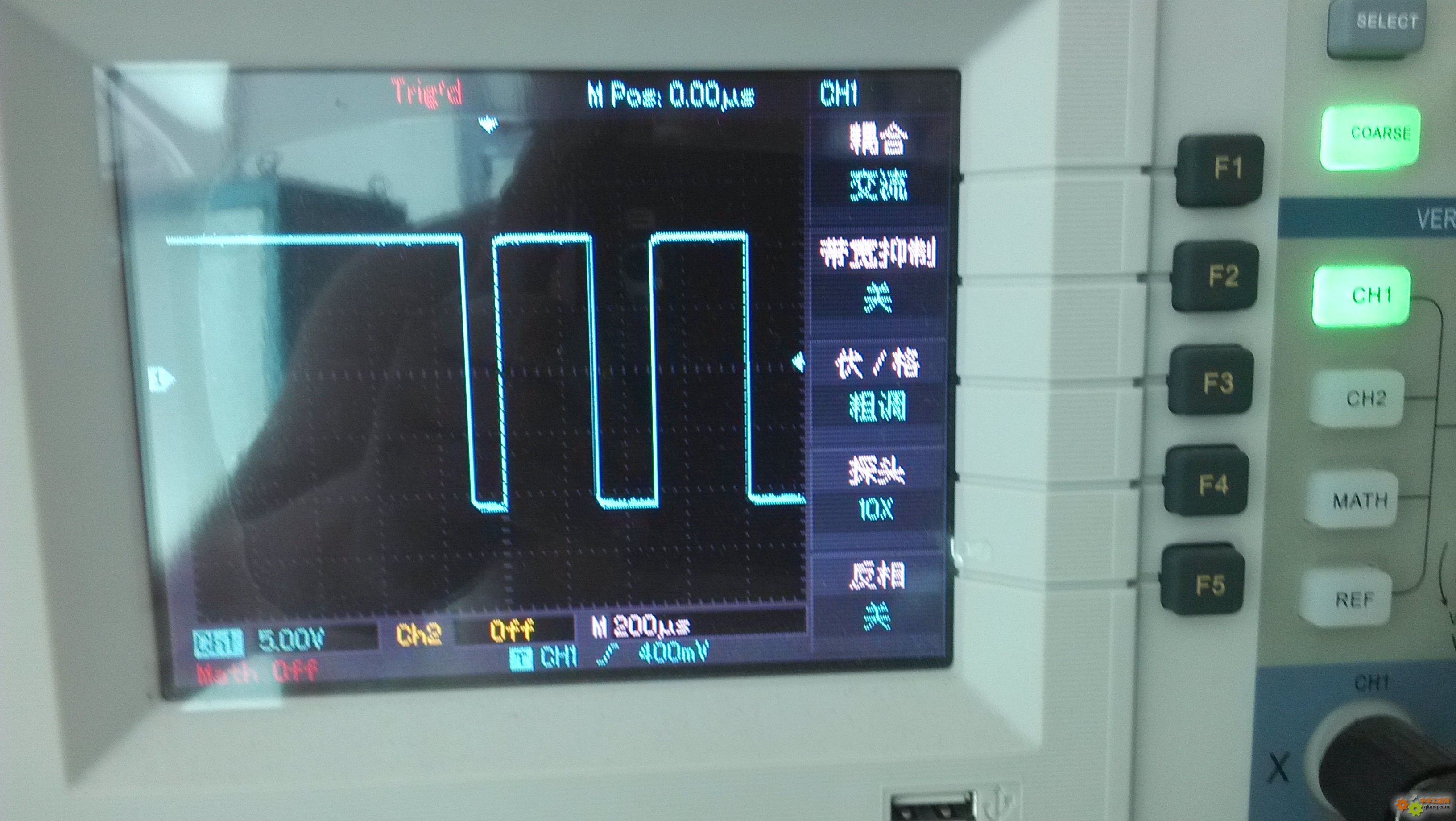

6路316J的电压正常但是波形都这样,且只有频率设为31.5赫兹示波器才能捕捉到,3秒就出现一次这样的波形,求解释!

波形正常,鉴定完毕

测波形频率设在1~2HZ

干嘛用捕捉,自动模式看吧。

波形完全没问题。建议耦合打到直流,那样方便观察驱动波形的幅度值。3秒才看到一个波形?你的触发方式是如何设置的?是否是连续触发?
