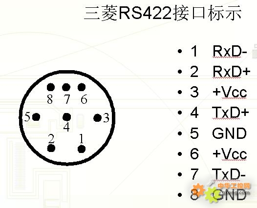

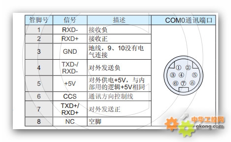

买了块422模块准备和伺服通讯,结果半天找不到针脚定义  。线也没办法弄!求高人指点!谢谢!
好想是和自带的编程口同一属性的。

以下是引用lzy1023在2014/8/26 18:16:22的发言:
和汇川的编程口一样。
