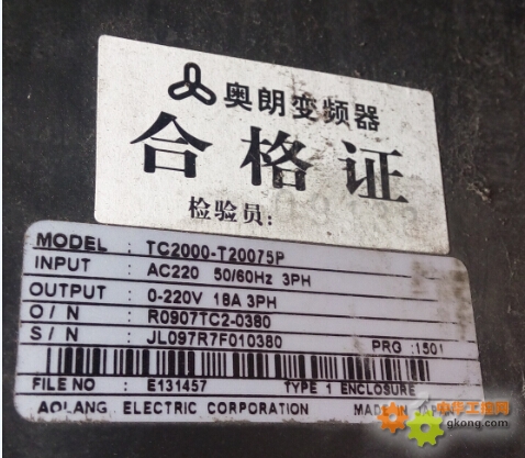

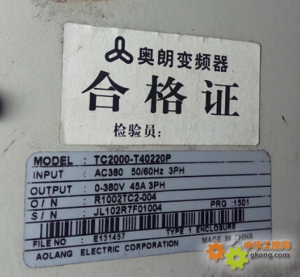

这两只机子的功率是多少?

都是3相输出的变频器,一个200V电压等级,18A(4kW);一个380V等级,45A(22kW)。

型号上看得出T20075P-----200V等级7.5KW 泵类负载,T400220P 400V等级22KW 泵类负载

看电流可以算出来的

第一张图,看型号应该是7.5KW,但看电流就不对了,220V的怎么才18A电流。

呵呵;国产标的很不规范;
如果通用型负载,220V 18A也就4KW,当风机也就5.5KW;
标7.5KW属于虚标;

真奇怪,我用220V转380V变压器接第一只变频器竟然能启动。
明明写的是INPUT AC220V
