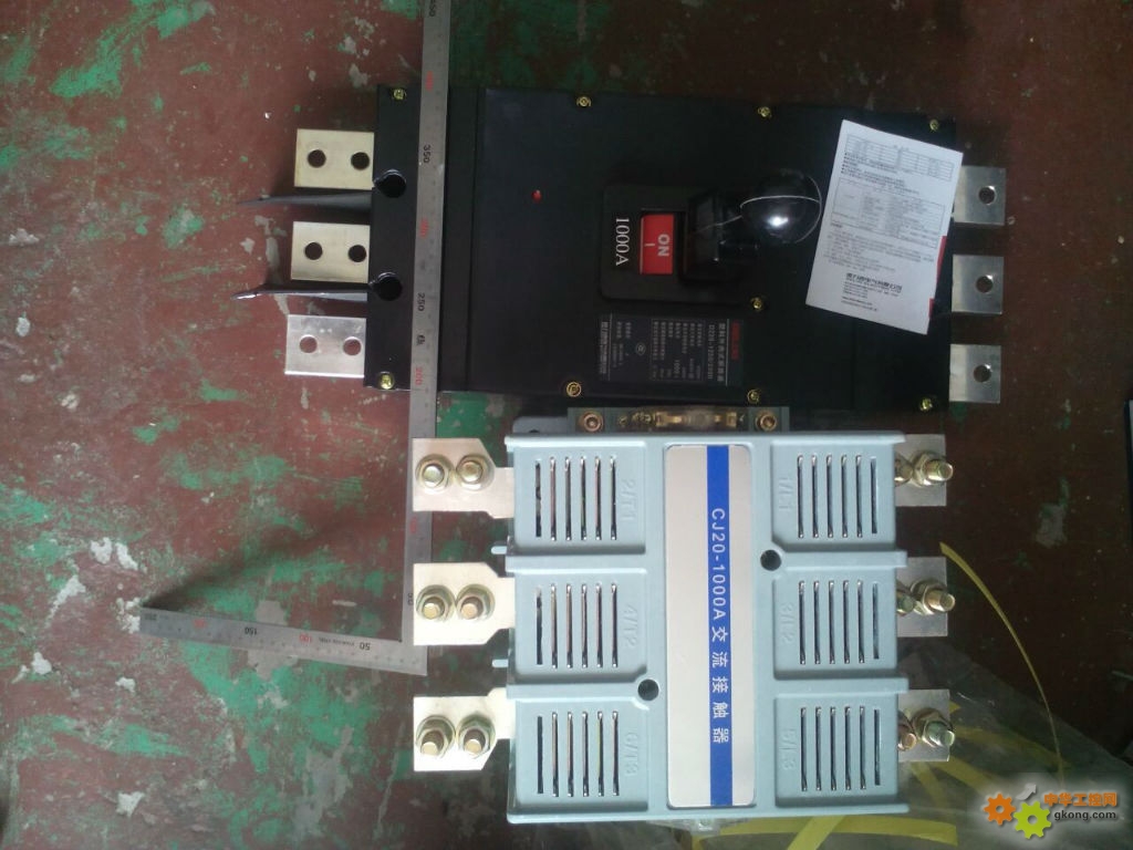

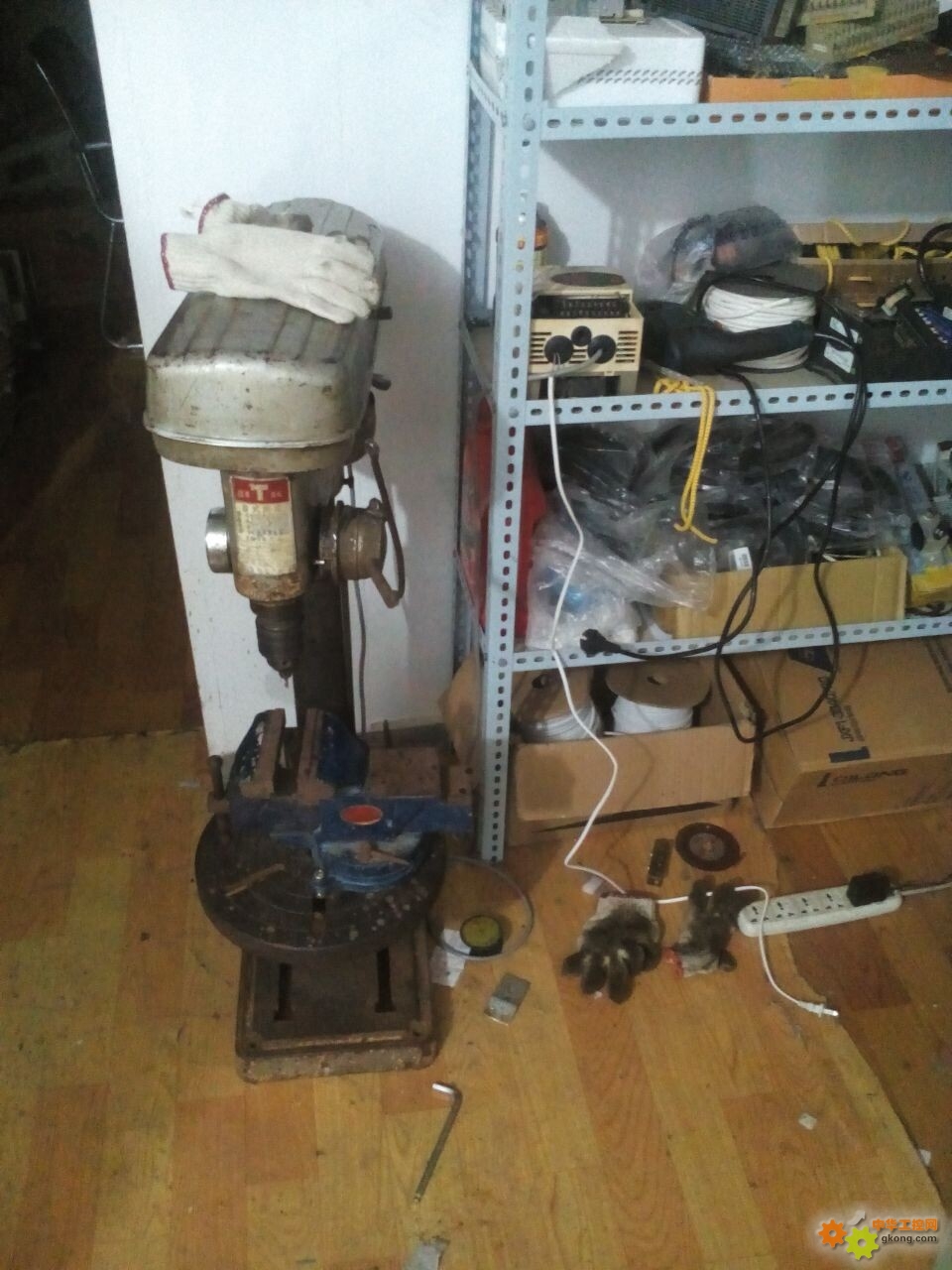

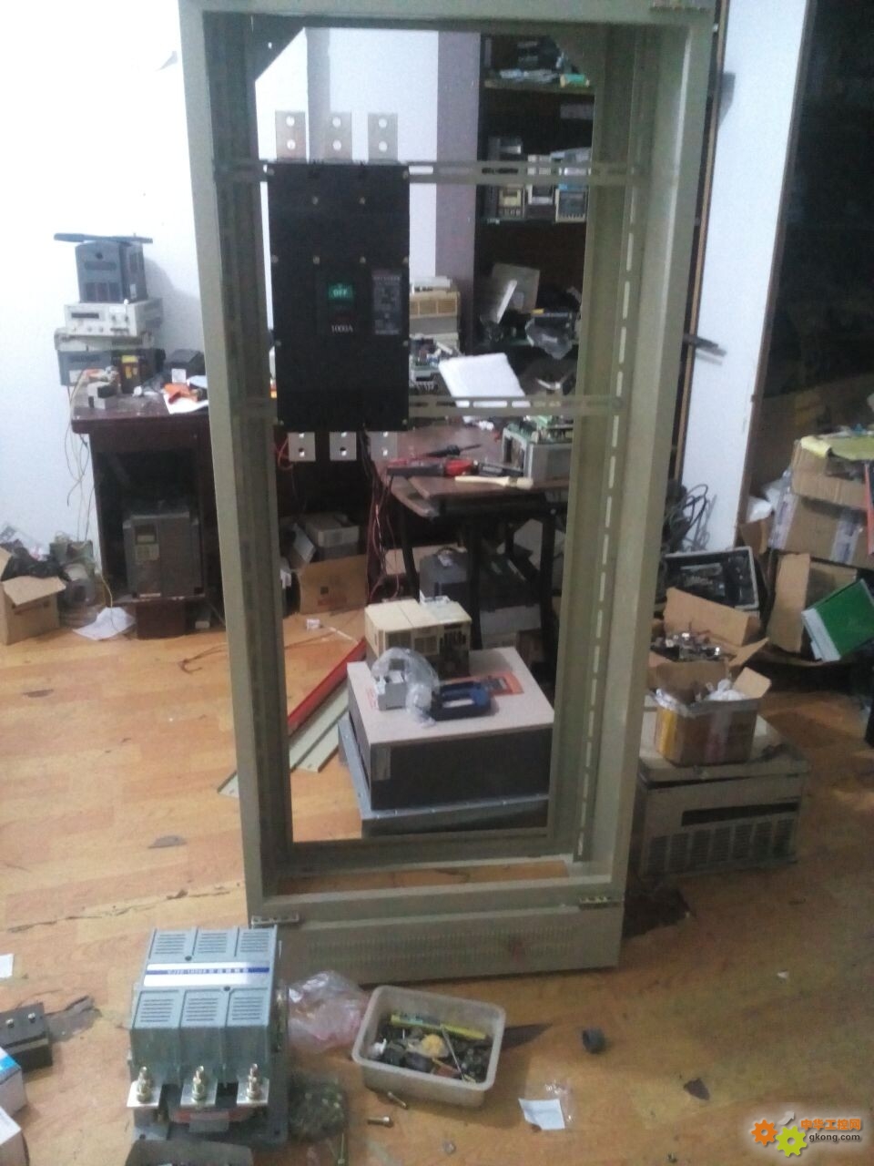

做一个160-400kw都能用的软启动柜,测试电机的,每次使用在1小时内吧。1000a的空开,1000a的接触器 400kw的普传软启动 1.7m的电柜和6*40mm的铜排,为了钻孔方便,去二手市场买了个台钻,样式还行,就是电机功率小点才370w呢,我用二手lg变频器1.5kw的驱动这个电机因为公司里没有三相电,花费500元到手,电机噪音不大,还没有试验钻孔效果如何。

今晚加班干一些,德邦发软启动发了5天没来到,还精准航班呢。还是顺风靠谱点。
