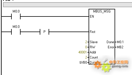

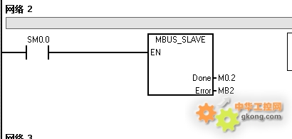

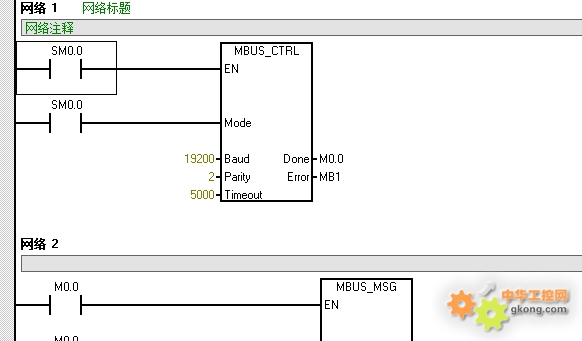

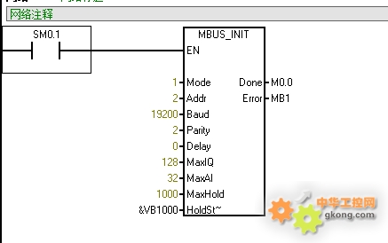

不好意思,麻烦一下,我就是这样设置的,为什么还会出现 同样的错误,才刚刚接触,不是很了解,我把我的程序图,给你看看

发表于:2014/8/24 10:03:40
回复 #2楼 1033894241
这个错误和程序无关 你打开软件 选择 文件 选择库存储区 然后 在里面点一下 可以选择 建意地址 系统分自动给你分配个没到的地址 这样你再编译 就不会报错了 表情
