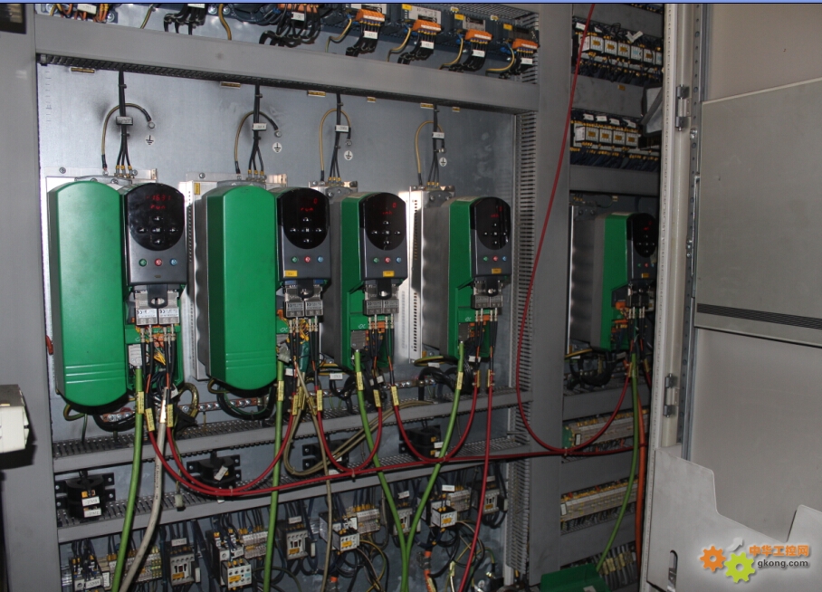

以下是引用anheng在2014/8/24 20:50:55的发言:
   晕了, 为什么 有两种说法!
   4 楼说不可以更换,更换会报警; 6 楼说可以更换输入相线,改变旋转方向.
   今天我说一下我实测,更换 CT UNI1405 的输入相线,进行两相对换后,启动变频伺服,一切正常,没有任何报警,但是 旋转方向还是没改变呀,按点动向下,还是向上运行,返回数据也是负的。
6楼说的是如果是变频器,可以更改UVW的相序,也不是说输入电源的相序。
大家一起学习

回复 #8楼 anheng
那也就是说你这个是个变频器,那么变频器只要改变出线相序,也就是变频器与电机相连的线,电机就好改变方向。

#14楼
一般的变频器不带位置反馈单元,所以改变电机的输入端可以改变电机转向;可是伺服驱动器的话,是有位置反馈单元的,一般是编码器,这就表明了位置闭环控制,所以在伺服控制器中设定好了相关的位置,转向等参数,规定了CCW,CW的相关数据,所以只能通过修改这些参数才能改变电机转向。

#16楼
伺服反向,要通过反转控制命令去实现。改变电机电源相序,编码器的逻辑也会反,所以是不行的。闭环控制原理,决定反馈信号的极性与给定信号的极性有严格的对应关系。

  今天上传现场变频伺服图片:
  各位看看,这些是叫 变频 还是叫 伺服 ?

#19楼
Unidrive sp驱动器适用于以下任何模式(矢量'V/F'伺服'再生发电)。
