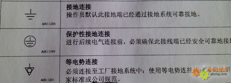

上图中的三个符号,在应用中有什么区别?谢谢!!!

第一个采用现场接地端子就近接地
第二个地线引入电源点接地
第三个是和厂区的主接地连接
以上是我的认知,不对请指点

第一个工作、保护接地通用,第二个负载上的接地标识。第三个等电位连接符号。

一般只用第一种,所以我也不懂区分;感觉2楼说的有理。
楼主看的是标准还是其他资料?

回复 #3楼 mjinbao
看的资料,E+H电磁流量计中文技术资料。

现场引用中,对于接地还是很漠视的,如果做不好地的接地性能,接地还不如不接,很多时候接地反倒引入干扰。
