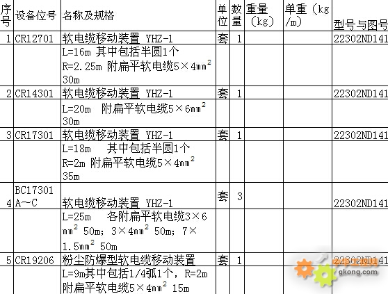

设计方给出的材料表注明回转窑项目电缆移动装置规格如下
这个东西询问了几家,没有能确切说明 什么样的。刚刚有一家说有这种东西,去看了一下,看来看去觉得不是这样的,大家给看看吧,有谁见识过这种东西 。

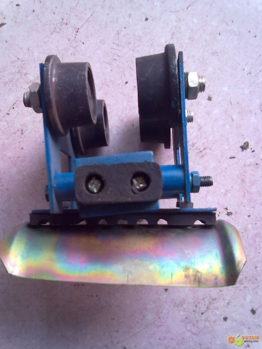

你们是设计方吗?可能是自制件吧。我的第一反应是电缆盘这种,可以自动收放电缆的装置。

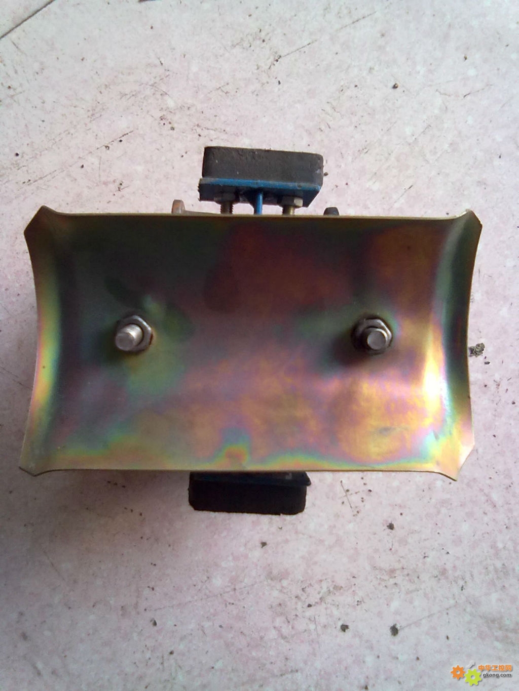

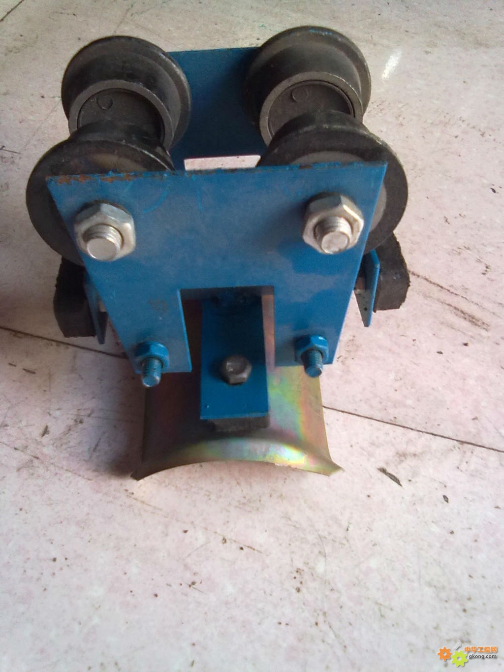

发表于:2014/8/22 11:12:24
这是起重机上面的小车机构上面的挂缆装置

发表于:2014/8/22 11:36:35
544031004a
在
2014/8/22 11:12:24
这是起重机上面的小车机构上面的挂缆装置
正是

发表于:2014/8/22 14:43:28
见过没用过,在“工”字钢上移动的,还有根钢丝绳牵着,钢丝绳比电缆稍短些。我感觉距离如果不是太长不如用拖链。
